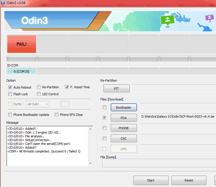

Da ich Probleme mit dem WLAN an der Uni hab, welches unter ICS funzt aber Jellybean nicht, dachte ich, ich mache mal das, was ein User im Checkrom Thema geschrieben hat:
Auf Stock flashen und dann auf Checkrom flashen.
Also Fullwipe gemacht und Stock Jelly Bean geflasht, Handy bootet einwandfrei.
Wenn ich jetzt aber rooten will, funktioniert das nicht (siehe Bild im Anhang).
Mache alles nach der Anleitung hier im Forum. Ist auch nicht das erste mal dass ich flashe/roote.
Hat mir einer nen Rat ?
Edit: Hoppla, das ist jetzt Peinlich.
In der Anleitung stand wenn des flashen durchläuft und CWM sich nicht installiert einfach mal den Haken bei "Auto Reboot" rausmachen.
Da ich garnicht flashen konnte habe ich eben nach erstellen des Themas gedacht, naja, schlimmer wirds wenn ich jetzt ohne flashen zu können den Haken rausmache auch nicht.
Haken rausgemacht, zack CWM wurde geflasht *peinlich*
Vll hilft dieses Thema ja trotzdem irgendwann noch jemandem

Mal andere USB-Buchsen getestet? Treiber etc sind korrekt geladen? Kies im Taskmanager komplett deaktiviert?

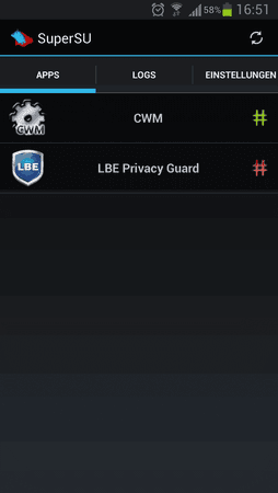

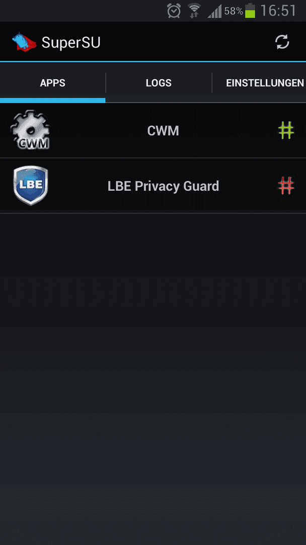

Ich hab noch nen Tipp für alle Re-Re-Re-Re-usw. Boot geplagten bezüglich LBE Privacy Guard. Ich habe es geschafft nach einem frischen Systemstart in SuperSU zu kommen. Dort sind gleich auf der ersten Seite alle Programme mit SU-Rechten aufgelistet. Unteranderem auch LBE. Da einfach schnell draufklicken und auf Verwerfen. Zack hat es keine SU Berechtigung mehr und ihr könnt Jellybean ohne Whipen etc. nutzen. Anbei noch ein Screen zur Hilfe.

Oder fix permissions unter cwm, geht einfacher. Oder im abgesicherter modus starten ;)
