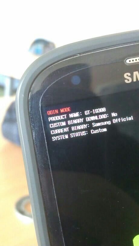

Erstmal danke für die schnellen Antworten!
Sorry kenn mich mit den Begriffen nicht so aus.
Ein Freund sagte das der Counter wohl verändert sei also nicht mehr bei "0" oder was dann da halt steht.
Also das wird mir angezeigt wenn ich in den Download-Modus gehe.
Geflasht hab ich nichts nur mit Framaroot gerootet.
Und will es halt in die Werkstatt geben deswegen brauche ich einen Unroot.
Den ich laut Rootchecker habe, aber andere Apps wie z.B. die Sparkassen-App sagt "Achtung ihr Gerät ist gerootet. .."
Ich bin da leider etwas überfordert.
