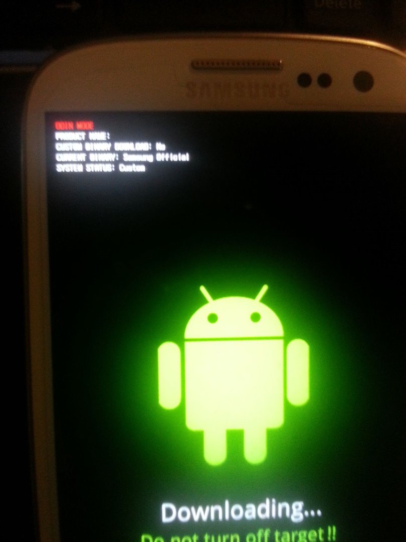

@Trollhammar
Hallo.
Was steht in Download Mode bei "Product Name",wenn da das Modell nicht angegeben ist dann ist es ein Hardwareschaden,der eMMC Chip ist beschädigt?
MfG!Sharks
also das problehm das das S3 nicht erkannt wird am pc hab ich durch ein neues kabel gelöst odin erkennt das s3 jetzt allerdings egal welche firmware oder CFW odin immer die fehlermeldung ( cyanogenmod) ich versuche ich bekomme immer bei odin die meldung There is no PIT Partition und ich komme nicht weiter wie gesagt ich komme nur in den downloadmodus nicht in den recovery modus vll kann mir jemand weiterhelfen
@ Trollhammar Kies erkennt das S3 nicht bzw bringt die meldung das keine Verbindung aufgebaut werden konnte nach 3-4 min warten und laden
@ Sharks genauso sieht bei mir auch der downloadmodus aus sprich es wird kein Produkt Name angezeigt
Wenn wir deine Beiträge lesen könnten, dann würden wir dir sicher gern weiterhelfen. Aber so?
Ich finde nur "There ist no PIT Partition", und das erinnert mich an den Sudden Death. Welche Firmware hattest du bislang drauf? Noch eine ältere ohne den Sudden Death Fix?
