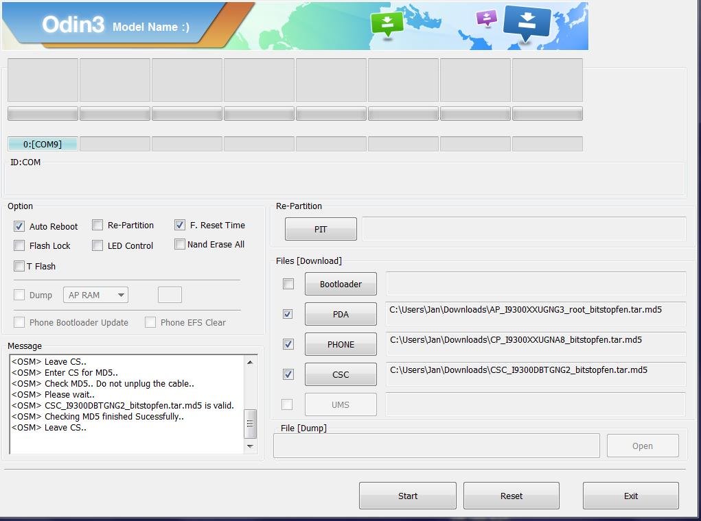

Also das Handy geht bei Odin in den download Modus ich setzt eine treiteilige Rom rein. Starte die Flash Übertragung es passiert aber nichts weder am Handy noch in odin er sagt nur Setup connection. Nach ca 15 min sagt odin Fail. Das ist alles was das Handy von sich gibt, ich dachte erst es sei ein kaputten USB Port oder Anschluß am Handy ist aber nicht der Fall.

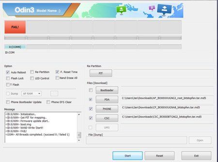

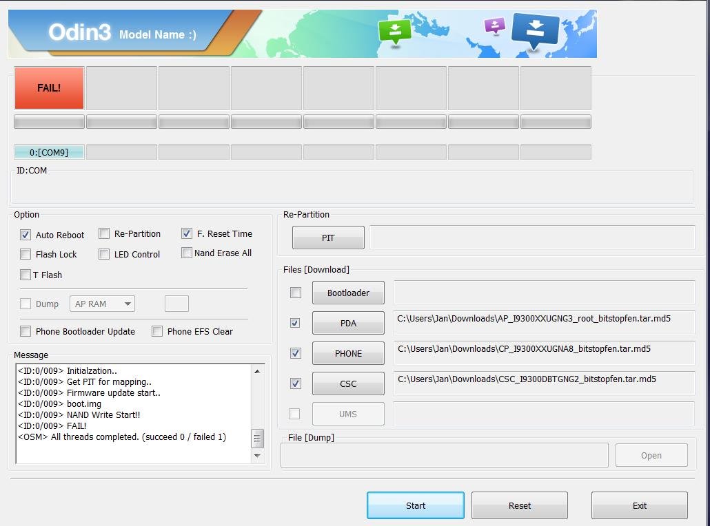

S13gfried schrieb:
Also ich schließe das Handy an, gehe in download Modus.
Dann Starte ich via odin das Flashen.
Nach Wenigen sec. siehe Bild steht nach dem Odin das Handy Booten Wollte Fail.
Und auf dem Handy steht nach wie vor Download mit Android zeichen

Wenn der NAND nicht fehlerfrei beschrieben werden kann, sehe ich leider schwarz...

Naja...Der NAND ist der interne Speicherbereich auf dem Android installiert wird. Wenn das nicht geht, ist es egal mit welcher Rom du das versuchst...Es wird immer der Fehler kommen.

Wenn mich niemand eines besseren belehrt bin ich auf der Seite von @S13gfried...Platine/Flash defekt.
