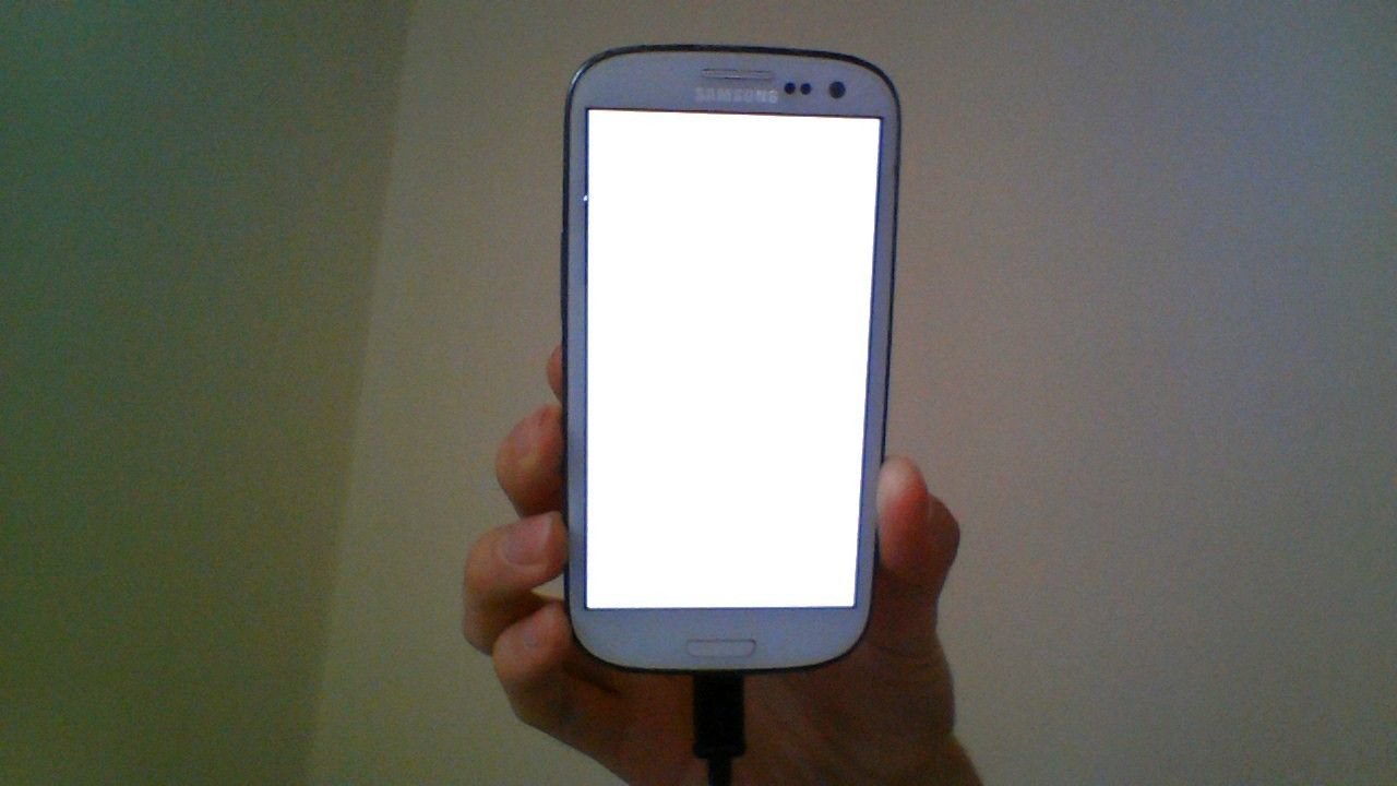

Hallo Zusammen,
Ich habe vor 2 Tagen mein S3 was fast leer war an das Ladekabel gesteckt.
Als ich nach 10 Minuten auf das Handy schaute, war der Bildschirm weiß und mit schwarzen Steifen durchzogen.
Daraufhin habe ich den Akku entnommen. Jetzt geht es immer sofort an, sobald es mit dem Ladekabel verbunden wird. Der Bildschirm bleibt weiß.
Was noch geht ist der Odin Modus (Power,lautstärke down, home).
Kies erkennt das S3 nicht mehr.
Hatte jemand schon einmal dieses Problem oder weiß was ich machen kann(Selbst machen kann)?
Habe keine Garantie mehr.
Vielen Dank im vorraus!!!

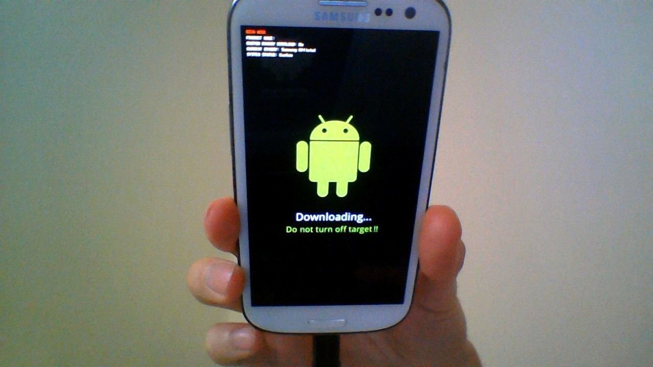

Hallo Ben,
könntest du bitte nochmal das zweite Bild (hauptsächlich den Text oben links) schärfer posten.
Gruß von hagex
btw. HERZLICH WILLKOMMEN im Forum!

@ben:
Beim zweiten Bild fehlt die Bezeichnung hinter "device Name", korrekt?
= Mainboard defekt, nichts zu machen.

korrekt, die Bezeichnung fehlt. Vielen Dank für die schnelle Auskunft!!!
Das Handy ist von 1&1 und 15 Monate alt.
Das ist der Text:
ODIN MODE:
PRODUCT NAME:
CUSTOM BINARY DOWNLOAD:No
CURRENT BINARY: Samsung Official
SYSTEM STATUS: Custom
Habe grade gelesen, wenn der System Status: Custom ist, entfällt die Garantie.
Aber wieso "SYSTEM STATUS: Custom"? Ich habe an dem S3 noch nie etwas gemacht.
Au, das kann ich so nicht sagen. Vielleicht denkt er das es custom ist, weil Partition/Bezeichnung/xyz fehlt. Würde es versuchen, ist ja offensichtlich nicht gelogen. Garantie bei Samsung direkt bzw datrepair uns Konsorten...frag am besten mal vorher wie das in dem Fall aussieht...
