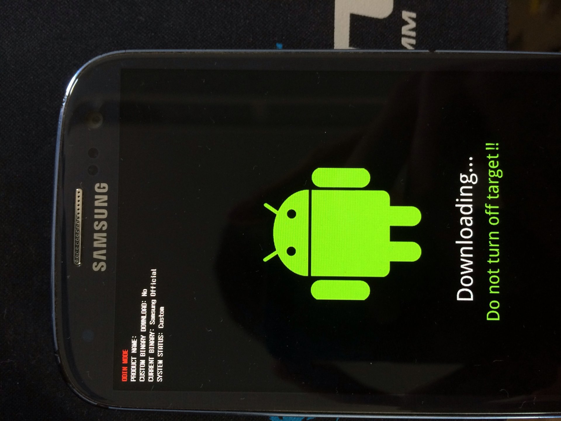

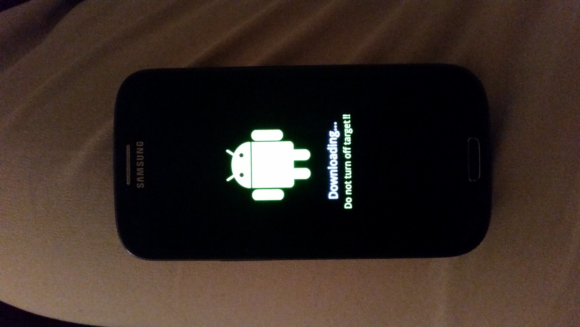

ähh ja, das Bild zeigt den Recoverymodus.

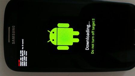

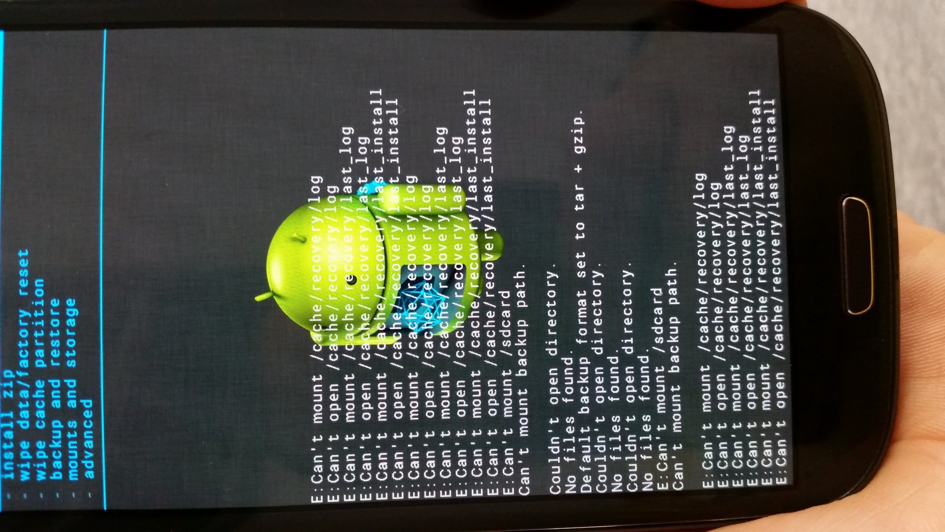

@Draqua, sieht ja schon mal präziser aus. Geh mal auf mounts and storage und gucke, ob du die Partitionen mounten kannst.
hast du im Downloadmodus unter "product name" noch was zu stehen?

ich kann nichts mounten
Im download berreich steht nichts mehr,
vorhin stand da noch custom

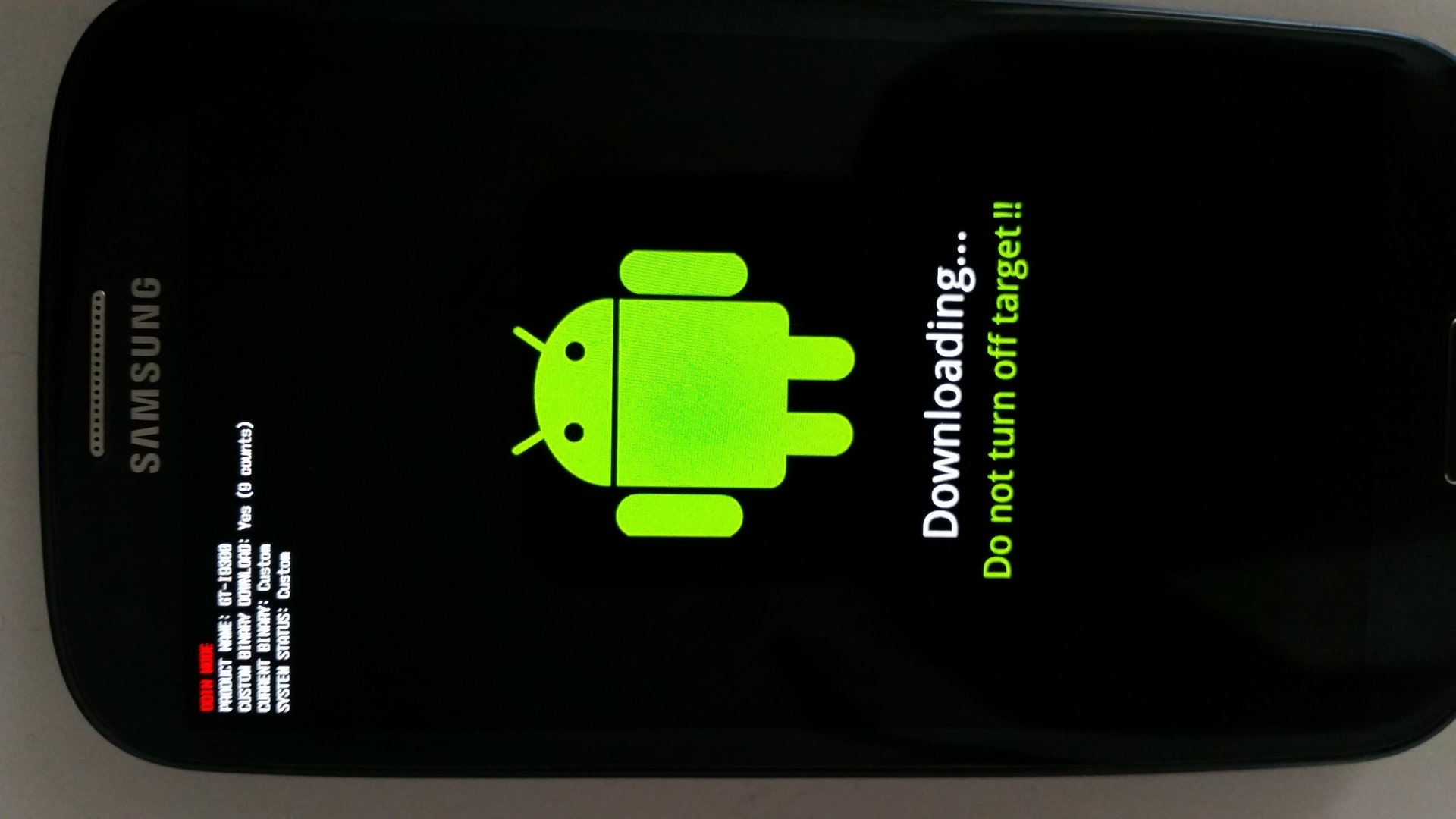

Sieht leider nach defekten Chipsatz aus. Das da aber gar nichts steht habe ich noch nie gesehen. Wenn du im CWM nichts mounten kannst spricht das leidet auch dafür. Neue Platine! Wechsel ist einfach, paar Seiten zurück hatte ich mal ein Video gepostet. Leider weiß man bei gebrauchten Platinen nicht wo sie herkommen...
Also ich habe nochmal angeschlossen.
Wenn ich in den Recover gehe steht dort Custom.
Und alles so weiter, nur ihr kann halt am PC nichts machen, der sagt gleich Fail.
Sofern du ein Nandroid Backup besitzt: per Recovery einspielen
Achso, so sieht es schon besser aus.
Mit "vom PC aus" meinst du Odin? Bitte so genau wie möglich beschreiben, alles andere führt zu Missverständnissen.
