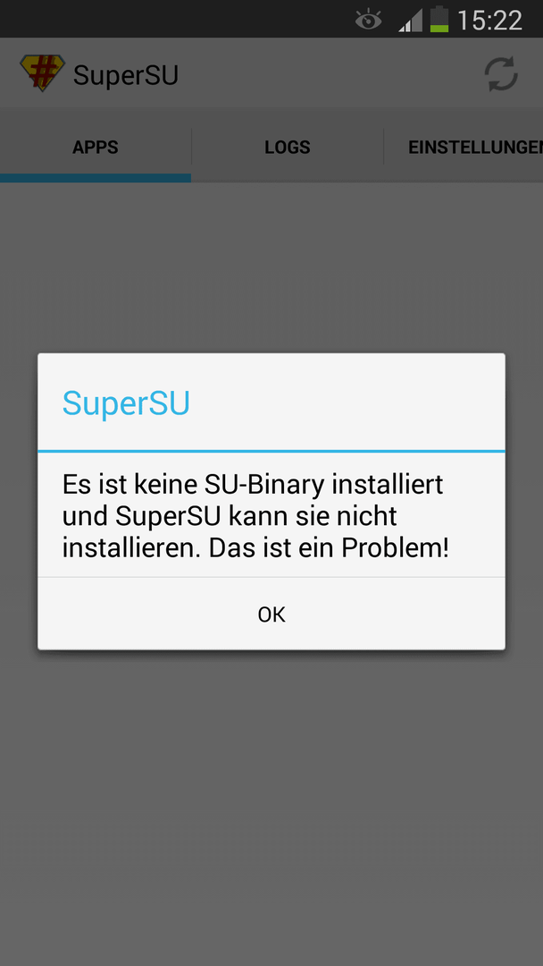

Nachdem ich mein neues s4 wie gewohnt gerooted habe und auf SuperSU klickte kommt die Meldung "Es ist keine SU-Binary installiert und SuperSU kann sie nicht installieren. Das ist ein Problem!". Als ich im Netzt nach dieser Fehlermeldung gesucht habe sah ich das Irgentein bootloader von Samsung aktualisiert wurde und es nun nicht mehr möglich ist zu rooten. Dann wollte ich das handy unrooten doch das klappt nich ohne root und SuperSU kann ich auch nicht mehr Deinstalieren.
Und jetzt überlege ich ob das jetzt schon gebrickt ist oder noch nicht?
Es wäre sehr nett wenn ihr mir eine einfache lösung zeigen köntet.

Ich habe diese Methode gerade ausprobiert und kann bestätigen, dass Towelroot auf dem I9506 4.4.2 (Vodafone) nicht unterstützt wird. Root (auch mit dem oben erwähnten String) unmöglich.

Gestern erfolgreich gerootet.
Schritt 1
Recovery via Odin in PDA oder AP (je nach Odin Version) Installieren .
2. Root Datei E330 9506 und im anschluss Update SU xxxx Datei via Recovery Installieren.
3. Nach dem ersten Start die SU App öffnen. Dort wird gewarnt wegen Knox, und gefragt ob Knox deaktiviert werden soll.
Natürlich auf Ja klicken :thumbup:
Ich habe mittlerweile seit über 24 Stunden mein 9506 gerootet am laufen mit Xposed Installer und allem schick schnack, und sämtliche Apps wie Google Books, Play Movies, Samsung Apps........ gelöscht. Habe nicht einen Freez oder Reboot. Mein Handy als Wecker, hat mich glücklicher weiße heute morgen, wie jeden Morgen geweckt. Es hätte auch anders enden können :p
