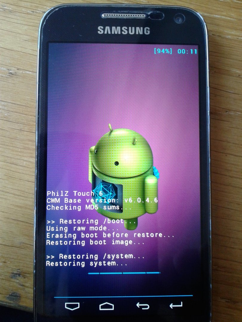

ich habe es am Abend ausgeschaltet und geladen, dann am nächsten Tag (heute) eingeschaltet und der Fehler ist da.
ich habe versucht mit Odin ein Stock-Rom aufzuspielen. Es scheint zugehen, dann startet das Gerät neu, dann ist es automatisch wieder im PhilzTouch Recovery, was es ja eigentlich nicht mehr geben dürfte. Fehler wie gehabt. Bei dem Versuch ein Recovery von einer Sicherung zu machen, scheint es auch loszulaufen, geht dann aber nach dem Checksum auch aus. Dann wie gehabt. Siehe angehänger Screenshot.
Auch wipes jeder Art nützen nichts.
Mir ist eben eingefallen, dass ich das Anti-Theft von Avast installiert habe (schon länger). Da gibt es auch eine Funktion für gerootete Geräte, dass ein "Finder" auch kein Rom aufspielen kann. Eigentlich eine gute Idee. Vielleicht habe ich mir jetzt ein Eigentor geschossen.

so, ich habe versucht mir Odin den CWM zu installieren. Der Vorgang startet, das Handy startet irgendwann neu (nach ca. 1 min) und der Neustartloop beginnt wieder. Wenn ich das Recovery starte, ist wieder das Philz da. Wenn ich da versuche Cache zu löschen oder Factory reset, kommt immer wieder die Fehlermeldung: can't open E:\ und irgentwas. Ca. 10 solche Meldungen, dann steht zwischen den Fehlermeldungen cache wipe comlete. Bei factory reset und auch Dalvik Cache startet das Gerät einfach neu und alles wie gehabt. Die wipes und resets können aber nicht funktioniert haben, da immer noch bei recovery vom internen CD die letzte Sicherung gefunden wird. Die hätte doch auch gelöscht sein sollen. Also: nix geht, weder CWM noch firmware flashen noch wipes oder resets. Es scheint kein Zugriff auf den internen Speicher möglich zu sein.
