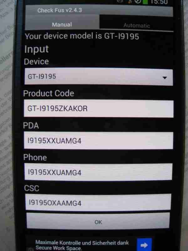

Hallo Forum,
folgendes...
Habe mein neues S4 Mini vom Tmobile Branding befreien wollen.
Dazu habe ich nach Anleitung die Firmware geflasht. Das Ergebnis:
siehe Anhang.:cursing:
Mein Wunsch wäre es, das CSC von KOR auf DBT zu ändern!
Wenn ich schon dabei bin, das eine oder andere Samsung App zu freezen?
Also, das es nicht mehr auf dem S4 erscheint. Löschen bringt wohl keinen Vorteil.
Das gerootete S4 wieder derooten.
So wollte ich dafür vorgehen:
1. Das Handy rooten, gemäß Anleitung mit prerootet Firmware von XDA
2. Firmware via Odin installieren
3. CSC Changer installieren und auf DBT ändern (Rootrechte zuweisen??wie geht das)(Funktioniert der CSC changer jetzt auch für das S4 Mini?)
4. Samsung Apps freezen (wie funktioniert das?)
5. Superuser via App deinstallieren
6. Telefon neu starten
7. Kies starten und Telefon anschließen
8. Kies meldet neues "Firmwareupdate vorhanden" und installieren
9. Den counter auf null stellen!?
Ist natürlich nicht auf meinem Mist gewachsen, sonder von Beitrag #26.
Da ich so etwas noch nie gemacht habe, bräuchte ich eine etwas genauere Step by Step Anleitung.
Teilweise gibt es die schon im Forum, ich sollte wissen welcher genau ich folgen muss.
Hoffe, dass ihr mir helfen könnt!
Grüße
