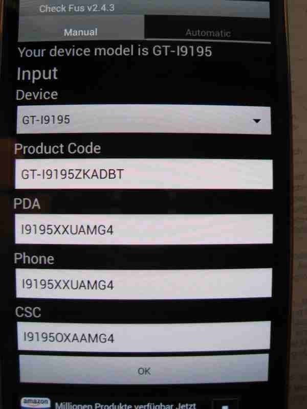

Servus allerseits...
so habe das ganze Procedere gemacht, unten das Ergebnis...
Schaut doch jetzt gut aus :thumbsup:, oder?
Ein Frage noch, was ist mit diesem counter, muss ich den zurück setzen?
Wie würde das gehen?
Aber erst mal danke für die Hilfe!:thumbup:
Grüße!
