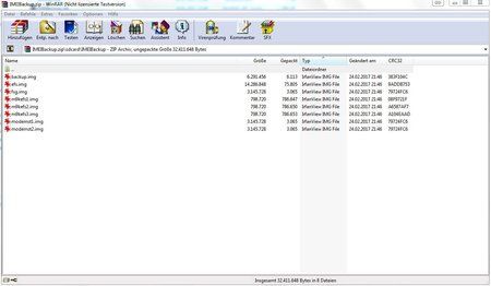

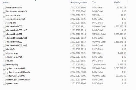

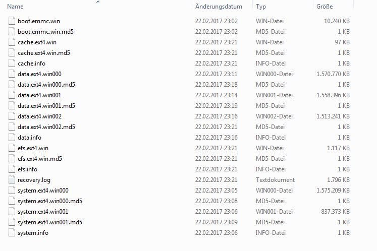

Ich möchte bei meinem S4 I9505 etwas experimentieren. Da ich mit dem gedanken Spiele mir ein neues zuzulegen möchte ich natürlich mein altes Handy noch etwas abändern.
Ich habe vor ein Custom ROM einzupsielen. Nun habe ich mich ein eurem Forum etwas eingelesen und hab meine Dateien gesichert.
Meine Partitionen und meine IMEI
Die Inhalt Zip Stellt den Inhalt der Sicherung meiner IMEI dar
Die Partition JPG Stellt die Sicherung meiner Partitionen dar.
Nun stellt sich die Frage. Hab ich alles? Brauch ich noch was? Um im Falle des Falles die Sachen wieder herstellen zu können.
Gruß Manni
Das zweite ist wohl ein NANDroid (mit TWRP erstellt) wo Du alle Partitionen (inklusive Cache und EFS) gesichert hast, also alles gut.
Nur als kleiner Hinweis, den Cache zu sichern ist eigentlich unnötig, der wird sowieso im Betrieb wieder neu erstellt. Die EFS kannst Du auch einzeln sichern, da sie sich nicht verändern sollte und brauchst sie dann nicht immer mit sichern. Die EFS sollte man auch nur zurückspielen wenn es nötig werden sollte, da das Rückspielen der EFS nicht gänzlich ohne Gefahr ist.
