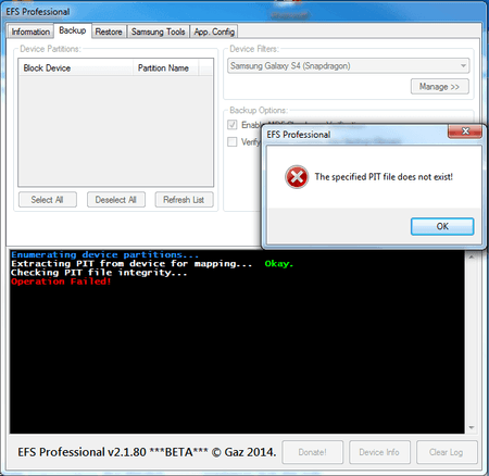

könnt ihr mir vielleicht helfen ?
Ich wollte über das tool "EFS Professional" ein Backup erstellen. Leider kommt immer ein Fehler mit "the specified pit file does not exist"
Ich wäre euch sehr dankbar wenn ihr mir helfen könnt.

Installiere TWRP, hol dir die modifizierte Version aus dem Startpost von den Cyanofenmod 12.1 nightlys und dann brennst das Backup auf CD. Ist die mmn beste IMEI-Backup-Methode ;)

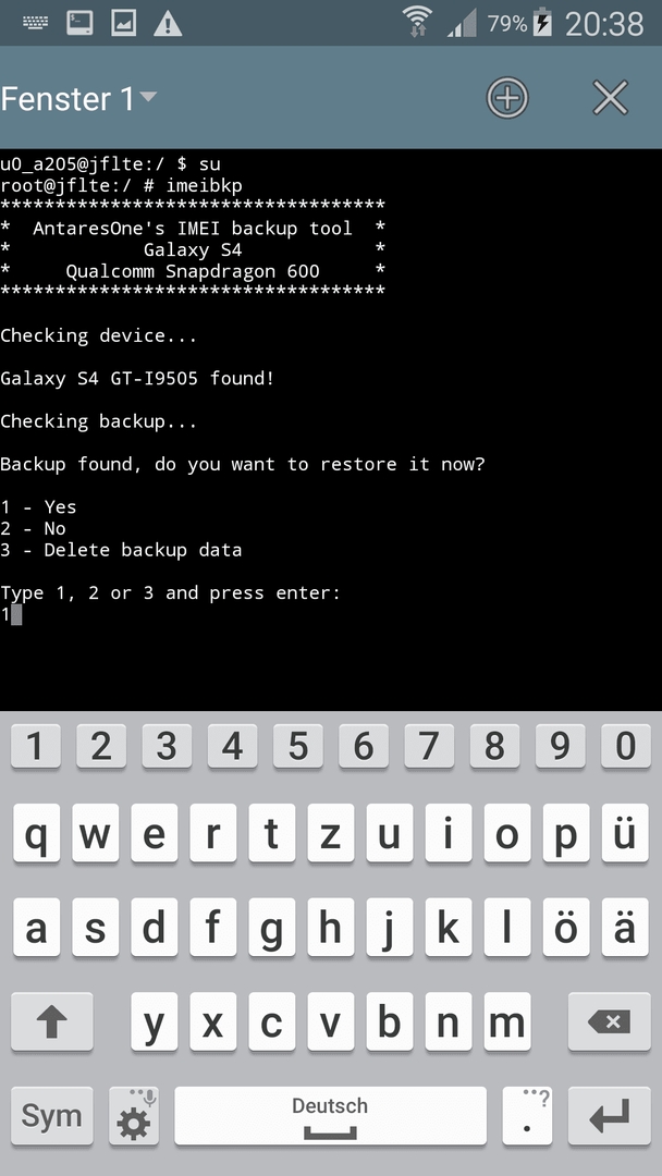

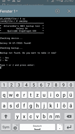

Danke für deine Hilfe , aber irgendwie bekomme ich es nicht hin.
Ich Erkläre mal mein vorgehen:
1 Ich habe TWRP 3 über Odin geflasht.
2 Ich habe die Datei "IMEIBackupTool-S4LTE-20150525-latest.zip" über TWRP installiert.
3 Ich habe mir aus dem Playstore " Terminal Emulator" installiert.
3.1) im Terminal hab ich zuerst "su" dann "imeibkp" dann auf "1" eingegeben für Backup
Es steht zwar Backup war erfolgreich, aber wenn ich mit "Es Datei Manager" nach schaue gibt es die Datei nicht.
Wisst ihr vielleicht wo mein Problem ist ?

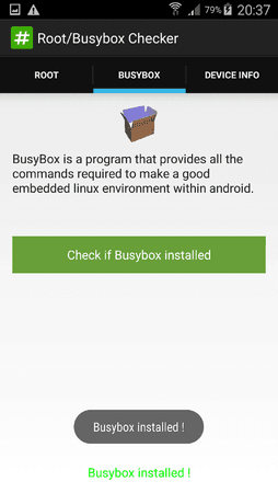

Du brauchst Busybox
Tut mir leid hab vergessen zu schreiben, Busyboy Free hatte ich schon installiert und einmal ausgeführt gehabt, als ich es mit EFS pro. probiert habe, sollte ich es deinsallieren und noch mal installieren ?

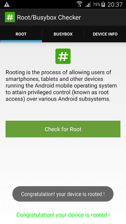

Nimm die erste Busybox auf GPlay. Installiere diese und prüfe die Funktionalität mit dem Busybox Checker. Wenn der sagt, die Busybox funktioniert, dann funktioniert normalerweise auch das Backup. Root-Zugriff hast du ja, oder?

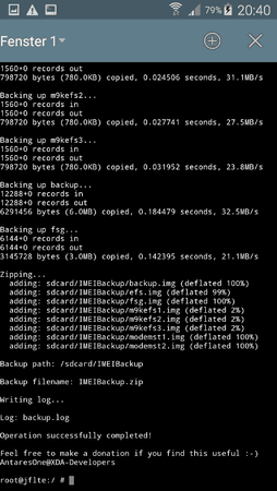

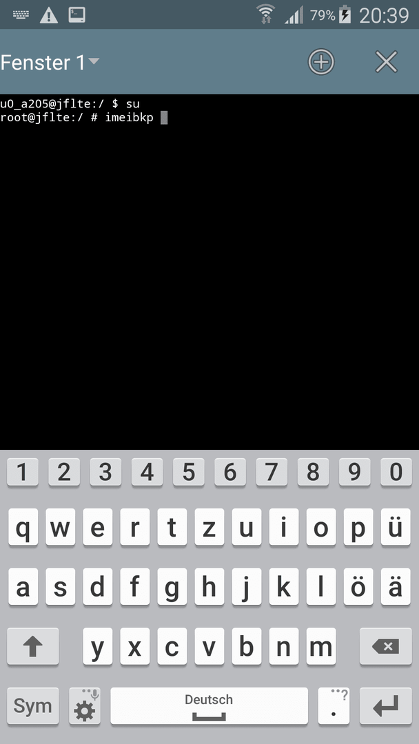

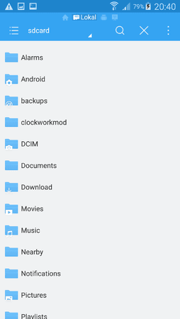

Ich habe alles gestest und noch mal ein paar screenshots eingefügt. Mit meinem TAB 2 und Note 2 keine Probleme gehabt aber diese s4 :D bringt mich um.

Sollte erstellt sein. Hast du Stock OS?
Ich habe eine Stock-Rom 5.0.1. Hmm wenn es erstellt ist finde ich aber nicht wo es abgespeichert ist. :D
Welche busybox hast du jetzt?
Und welche root-Methode hast du verwendet?
