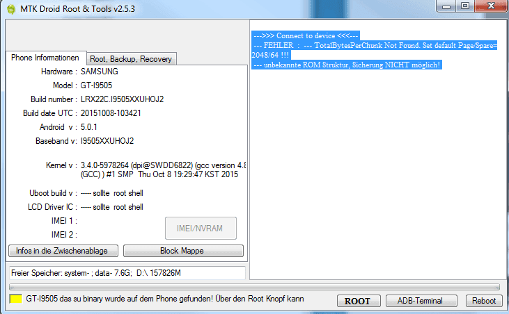

Ich habe etwas googelt gehabt und auf eine Seite kam der Vorschlag , dass man mit dem Tool "MTK Droid ..." auch Backups erstellen kann. Leider zeigt er ein Fehler an. Siehe bild.
Hm, versuche mal, die ROM neu zu installieren. Roote, indem du die SuperSU.zip im Recovery (TWRP) flasht. Installiere dann Busybox und anschließend sollte es funktionieren. Achte darauf, dass du die richtige ROM nimmst, du brauchst vermutlich DBT (ohne branding).
