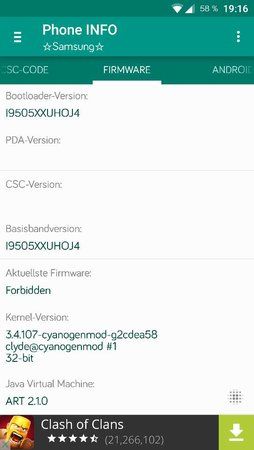

Hallo Zusammen,
ich habe auf meinem GT-I9505 CM13 01.01.16 nightly laufen mit folgenden Daten:
Baseband: I9505XXUHOD5
Recovery: TWRP
Kann ich nun I9505XXUHOJ4 ohne Probleme drauf machen oder muss man etwas beachten?
Mit dem aktuellen Modem verliert das Handy permanent im Standby die WLAN Verbindung.
Welche Datein müssen geflasht werden`?
Hey, das neue Modem wird dir nicht viel helfen. Wenn solltest du LTE&GSM Modem sowie den Bootloader flashen
Also am Besten Modem_CombinedPackage_I9505XXUHOJ4 + Bootloader_HOJ4 ?
Wo kann man den BL downloaden? In welcher Reihenfolge am Besten flashen in ODIN?
Habs jetzt mal mit odin versucht, scheint funktioniert zu haben laut Phone Info
Wlan bricht immer noch im standby weg. Noch jemand eine Idee? Gibt's noch einen anderen fix den man flashen kann?
Liegt weder am Modem, noch am Bootloader.
Ist nach wie vor ein Bug von CM13
