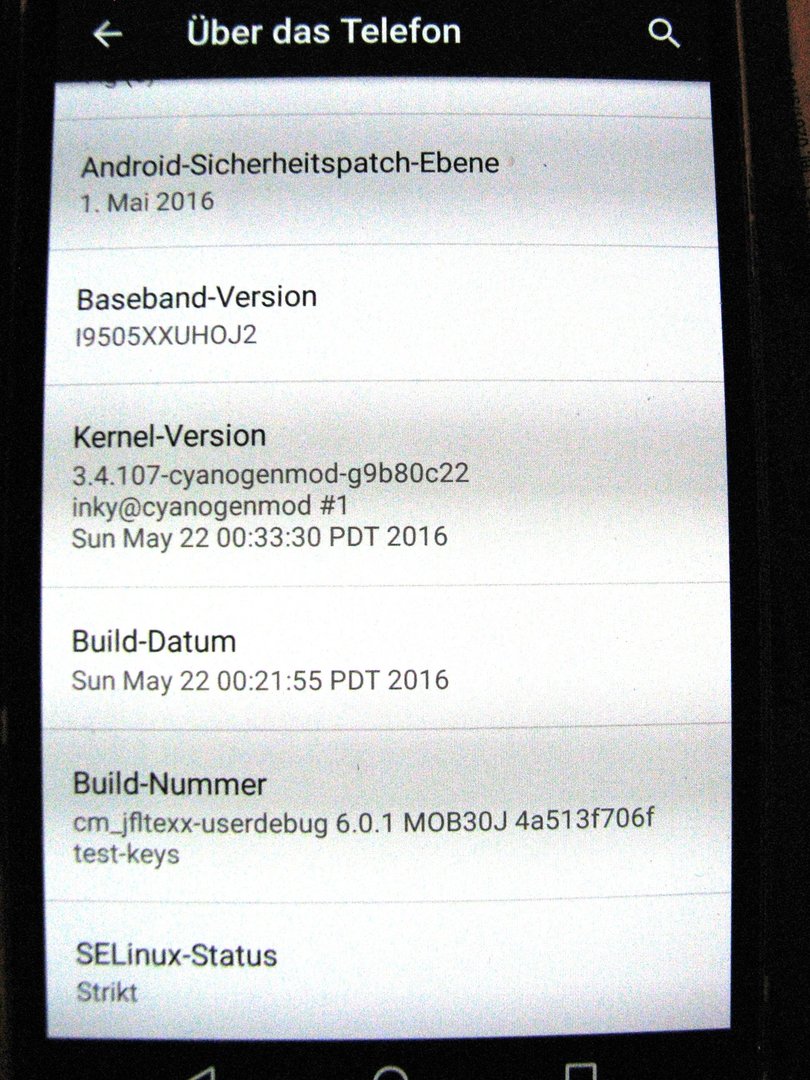

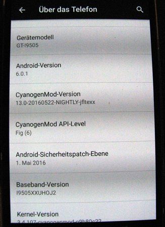

Hallo, guten Abend,
habe heute mein s4 gt19505 bekommen, AndroidVersion 6.0.1 , cyanogenMod API-Level Fig (6) , Android Sicherheitspatch-Ebene 1. Mai 2016,
Baseband-Version 19505XXUHOJ2, Kernel-Version 3.4.107-cyanogenmod-g9b80c22 inky@cyanogenmod#1 Sun May 22 00:33:30 PDT 2016,
Build-Datum Sun May 22 00:55 PDT , Build-Nummer cm_jfltexx_userdebug 6.0.1 MOB30J 4a513f706f , SELinux-Status Strikt
So, das sind die Daten, und es geht das WLAN nicht und das BT auch nicht.
Hoffe, ich bin hier richtig
Vielen Dank
[doublepost=1466019648,1466017199][/doublepost]

Also ich kann dir nur sagen was ich an deiner stelle machen würde. Erst Modem neu Flaschen dann komplett cm :biggrin:
