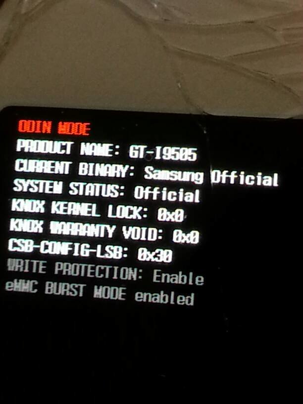

ich bekomme ein neues Gerät weil ich ein Riss im Display habe. Hab nun Stock Recovery, Kernel und Rom geflasht. Soll ich lieber ein Full Wipe machen und die Stock über Odin erneut flashen?

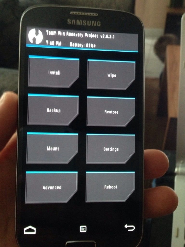

Ich habe ein neues handy erstes android wollte Update über handy machen dann erscheint das hier warum ist das so kompliziert und was muss ich machen.
Das zeigt nur, dass du ein "CustomRecovery" auf deinem Handy hast.
D.h. du scheinst es gebraucht gekauft zu haben und der Vorbesitzer scheint nicht alle Spuren seiner Eingriffe "verwischt" zu haben.
Was für einen Handytyp hast du denn? Ich denke dein Punkt wäre im entsprechenden Geräteforum besser aufgehoben. Wenn du denn nennst, dann würde ich den kompletten Thread entsprechend verschieben.
Ich habe ein Samsung S4 habe jetzt auf Wipe gemacht und alle Daten gelöscht. Und wenn ich jetzt auf Update klicke steht .
Ihr gerät würde geändert es sind keine Software verfügbar.
Android ist 4.3 dachte 4.4 ist aktuellste
Wie gesagt - du hast ein gebrauchtes Gerät gekauft, das der Vorbesitzer technisch verändert hat, so dass das Gerät nun automatische Updates verweigert. So interpretiere ich deine aktuelle Situation.
Die Frage ist, ob dir das beim Kauf bewusst war und gewollt war. Ich verschiebe den Thread nun ins S4-Forum. Ich denke die Kenner des Gerätes können dir da noch weitere Infos geben.
