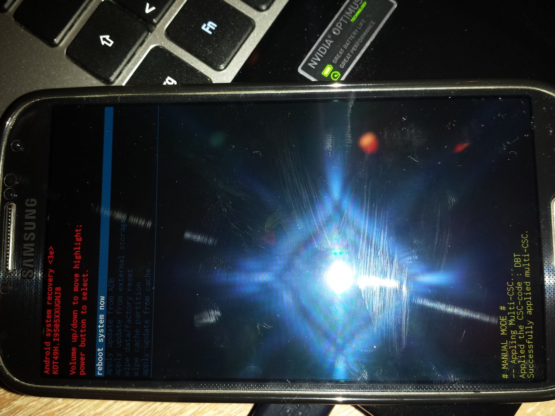

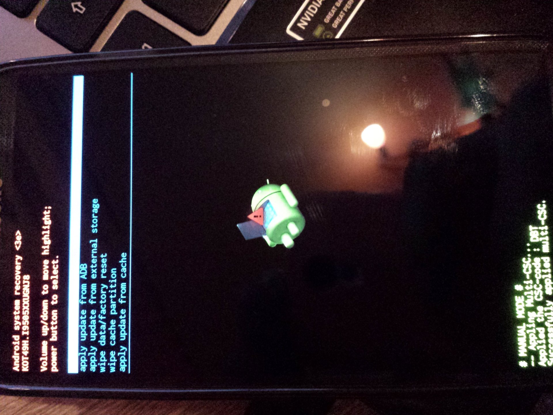

Hallo zusammen, ich habe kein passendes Thema dazu gefunden.
Also ich habe mein Gerät gerootet und wie beschrieben "Lautstärke hoch"+Home+Power gedrückt. jetzt bin ich anscheinend im Recovery Mode.
Allerdings habe ich dort ein anderes Menü als bei YouTube gezeigt oder hier beschrieben.
Habe ich was wesentliches vergessen ?
Teilweise steht auch beschrieben das ich eine CWM installieren soll um ein NANDROID Backup zu machen, wobei ich bevor ich das installiere ein Nandroid Backup machen soll :confused2:

Hast du möglicherweise einen anderen Kernel erwischt? Wenn du ein Nandroid-Backup machen möchtest, benötigst du einen CWM-fähigen Kernel. Daher solltest du einen anderen Kernel flashen.
EDIT: ja klar, das macht ja auch Sinn. Du benötigst CWM, um das Backup überhaupt machen zu können.
Naja zumindest weißt du, welche Firmware du geflasht hast. Das ist schon mal ein Anfang! :D
Schau mal hier nach einem passenden Kernel (auf die Android Version achten -> 4.4.2!):
Custom-Kernel für Samsung Galaxy S4 (I9505) auf Android-Hilfe.de
Okay und hier habe ich ein Beispiel für ein CWM-Recovery gefunden. Kannst es dir ja mal ansehen:
https://www.android-hilfe.de/forum/...-cwm-advanced-edition-philz-touch.422771.html
Eine Alternative wäre natürlich auch: https://www.android-hilfe.de/forum/...endige-sicherung-ohne-root-rechte.413422.html
