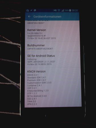

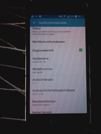

kann mir jemand beim Rooten SM G 800F weiterhelfen.
Nach u.s. Anleitung wird der Rootvorgang zwar begonnen, es kommt aber nach kurzer Zeit eine Fail.
Samsung Galaxy S5 Root - Anleitung zum Rooten | HandySoftwareReparatur.de
Die Root-Datei die von dieser Seite empfohlen wird funktioniert demnach nicht:
CF-Root Download
Nun habe ich geflasht mit...
G800FXXU1BOK7_G800FDBT1BOK7_G800FXXU1BOK7_HOME.tar
... und das Smartphone läuft wieder wie vorher. Einerseits - hura - andererseits kann ich es aber noch nicht so nutzen wie ich es mir vorstelle.
Hat evt. schon mal jemand die Prozedur mit Erfolg mit solch einer Smartphoneversion gemacht und kann mir weiterhelfen?
Falls meine Geräteeigenschaften gebraucht werden habe ich anbei 2 Bilder.
Gruß Karsten
