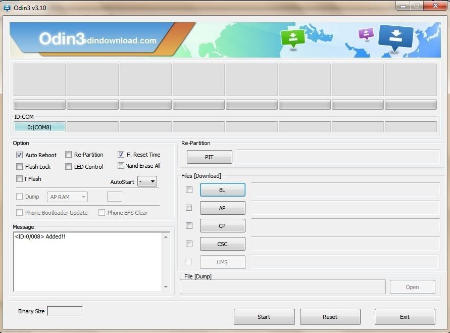

Mist -> firmware upgrade encountered an issue. please select recovery mode in kies & try again
Und nun?! :confused2:
In den Download Modus komme ich noch.
Wie das ganze in Odin aussieht, könnt ihr am Screenshot sehen.
So sah es auch aus, als ich CF-Auto-Root-kminilte-kminiltexx-smg800f.tar.md5 in AP gezogen habe.
Also ich kann in deinem Bild nichts erkennen, ausser das Odin gestartet ist....
Ja. Man sieht doch, dass etwas dranhängt?
Oben steht 0:[COM8] und unten steht <ID:0/008> Added!!
Oder sehe ich das falsch?
Beim Root-Vorgang habe ich lediglich CF-Auto-Root-kminilte-kminiltexx-smg800f.tar.md5 in AP gezogen und habe dann auf Start geklickt, welches dann fehlgeschlagen ist. Wenn nichts dranhängen würde, dann hätte es mich ja nicht zu der Fehlermeldung firmware upgrade encountered an issue. please select recovery mode in kies & try again geführt, welche nun direkt erscheint, sobald das Gerät angeschaltet wird.

Nimm die Flashanleitung deiner Wahl und flashe ein Stock ROM passend zu deinem ProductCode.
Und wie kommt Morgensternchen dann drauf, dass er nur sieht, dass Odin gestartet ist? Ist es den korrekt so, dass das S5 Mini als 0:[COM8] angezeigt wird und unten als <ID:0/008> Added!! ? Passt die Farbe ? Frage nur sicherheitshalber, bevor am Ende noch mehr kaputt geht.
Zumindest wurde es vor dem Root-Vorgang genauso angezeigt und es ist dann fehlgeschlagen (warum auch immer).
Und ja -> Ich habe bereits https://www.android-hilfe.de/forum/...g-flashen-einer-firmware-per-odin.530189.html angesehen ! Nur frage ich mich noch, wieso der Root-Vorgang überhaupt abgebrochen ist.
Sorry, hatte die Fehlermeldung von dir beim Flashversuch erwartet.
Vielleicht ist die Datei, die du flashen willst, beschädigt. Lade sie noch einmal runter und flashe neu.
Ansonsten wie frank_m schreibt, die Stock drauf flashen, danach noch mal rooten.
Reaktionen: Anonym6x6
Bislang sieht man da ja auch nicht mehr.
Ich könnte ja jetzt sagen: Lies die Flashanleitung, exakt das steht nämlich drin. Aber ich sage einfach mal: Ja.
Ohne eine vernünftige Fehlerbeschreibung inkl. der Flash-Logs von Odin und einer präzisen Beschreibung der Anzeigen auf dem Handy werden wir dir das nicht sagen können.
Das war die Lösung. Danke. Alle Daten sind trotz flashen der Stock Rom erhalten geblieben :thumbsup:
