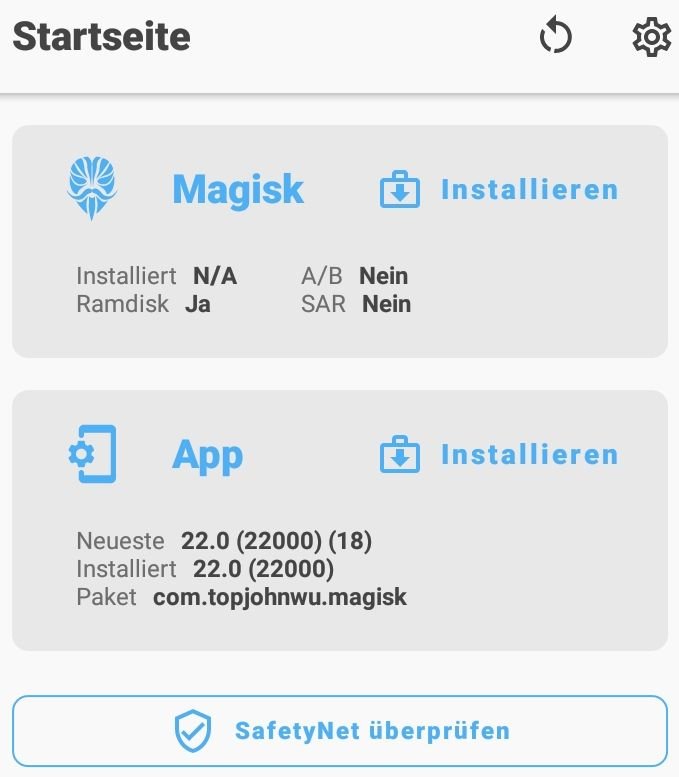

Jetzt sieht das bei mir so aus:
Ist dann alles erledigt, bleibt das so?

Laut Manager hast du kein Root, auch wenn SD Maid den Zugriff hat. Also irgendwas stimmt da nicht.
Magisk v21.4 => Magisk.zip + Magisk.apk
Magisk v22.0 => Magisk.zip = Magisk.apk und muss nur umbenannt werden, wenn sie in TWRP geflasht werden soll. Siehe hier

Installation der umbenannten apk lief durch, danach aber alles unverändert, Anzeige wie auf dem Screenshot oben.
Nochmal versucht, oben bei "Magisk" das Installieren durchzuführen, aber läuft wieder nicht durch. Diesmal lautet die vorletzte Zeile anders, die letzten beiden Zeilen sind
! Unable to repack boot image!
! Installation failed
Und nach wie vor funktioniert die Tastenkombination leister + Home + Power nicht, sie schaltet weiterhin das Handy aus, statt ihr Menü zu öffnen.

Weil kein Root vorhanden ist, also auch kein Zugriff aufs boot.img
Obwohl dann auch kein boot.img gepatcht werden kann, was aber offensichtlich passiert ist. Hmm... beim nä Mal ein Log speichern.
