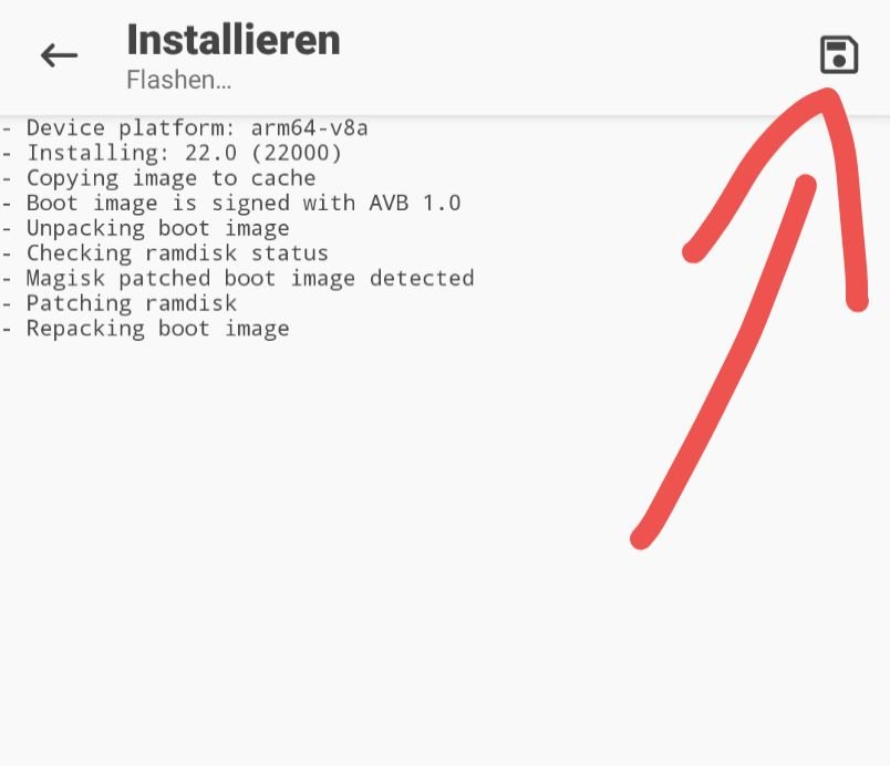

Das Log in der Magisk App
sieht aus wie im Anhang.
Ich empfehle dir 2 Optionen:
1. Magisk v21.4 oder drunter installieren und nicht updaten.
2. Magisk App ganz normal wie jede andere App deinstallieren. TWRP starten, Stock boot.img flashen und ins System booten. Danach wieder TWRP starten und Magisk v22.0 flashen.
