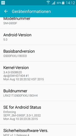

Hallo Community,
Ich wollte soeben mein S5 wieder von CM auf Stock flashen. Habe bei Odin die neue .tar eingesetzt und gestartet.
Aber leider habe ich am ende ein Fail stehen. Was kann ich da falsch gemacht haben??? jetzt geht nix mehr :(((((
Hoffe es kann jemand helfen
lg
Noch aktuell? Weches Modem, Bootlader hast denn in Verwendung? Evtl die mal vorab flashen..
Diese Version habe ich
[DOUBLEPOST=1442146544,1442146490][/DOUBLEPOST]Funktioniert jetzt zwar aber ich glaube es könnte besser sein :)
