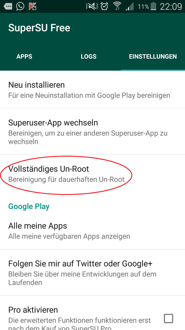

Zu meinem Problem. Ich habe mein Gerät mit SuperSU Gerootet aus einem Grund dass ich die App AirDroid vollständig nutzen konnte. Als das sich als Flopp darstellte und mein Bruder mir das Glas zerschlagen hatte (versehentlich) hatte ich große Angst vor meiner Garantie weil das Gerät grad mal 3/4 Jahr Alt ist.
Eigentlich geht es mir nicht so um die Garantie aber wäre schön wenn man das Handy so wiederherstellt dass man nichts mehr von merkt.
Aus unsicherheit hab ich noch nichts an meinem Gerät verändert
Ich hab Gelesen das ich über in SuperSU unter Einstellungen "Vollständiges Un-Root" auswählen kann aber es dann nicht zu 100% entfernt ist und ich immernoch keine Updates bekommen kann. Man Sollte dazu einen sogenannten Stock-Rom Flashen oder so über Odin.. aber davon versteh ich wirklich garnichts :sad: Ist es überhaupt möglich nach dem Root von SuperSU das Gerät "Richtig" auf Werkeinstellungen zurückzusetzen? Ich würde es in Kauf nehmen alles runterzulöschen.

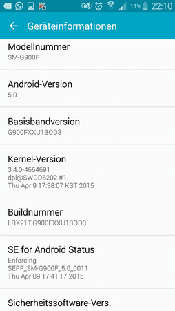

Geräteinformation:
Gerätestatus: Benutzerdefiniert(hoffe man kann das ändern)
Modellnummer: SM-G900F
Andriod-Version 5.0
Bandversion G900FXXU1BOD (weiß nicht ob nötig)
Kernel Version: 3.4.0-4664691
dpi@SWDD6202 #1
Thu 9 17:38:07 KST 2015
Falls jemand noch weiter Informationen braucht einfach bescheid sagen:razz:
