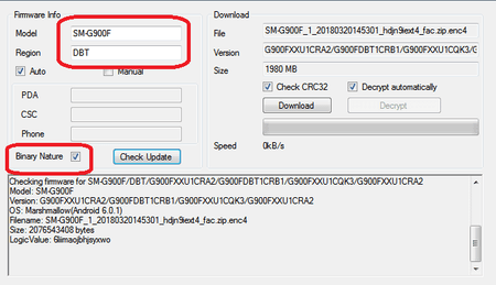

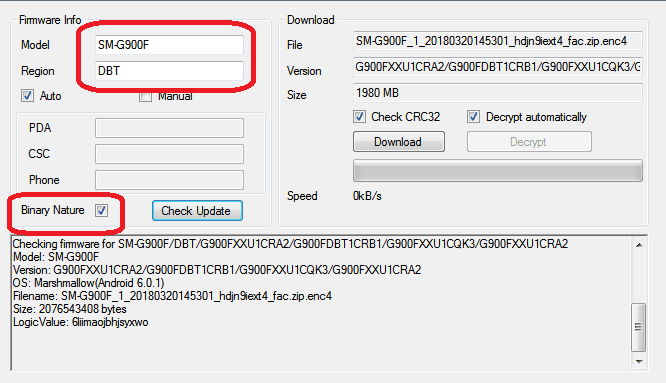

du benötigst dafür die mehrteilige Firmware!
Diese kannst du am besten mit dem PC Programm SamFirm herunterladen.
Dazu stetzt du in dem Programm jeweils einen Harken bei Binary Nature, Check CRC32 und Decrypt automatically.
Dann bekommst du eine ZIP Datei, welche AP, BL, CP und CSC enthält.
Alle diese Dateien musst du dann entsprechend in Odin einfügen!
[Anleitung][Galaxy S5] Flashen einer Software per Odin
Danke für die Antwort. Gegf bin ich zu blöde aber was kommt bei Region rein bzw den anderen 3 Feldern (PDA,CSC,Phone) Wenn ich auf Auto stelle kommt Fehler.
Region natürlich VIA
rest Auto.
Modell:
SM-G900F
Sorry, scheint jetzt zu gehen. Versuche das mal. Habe in Region VIA eingetragen. Modell eintrag war falsch. Fehlte SM.

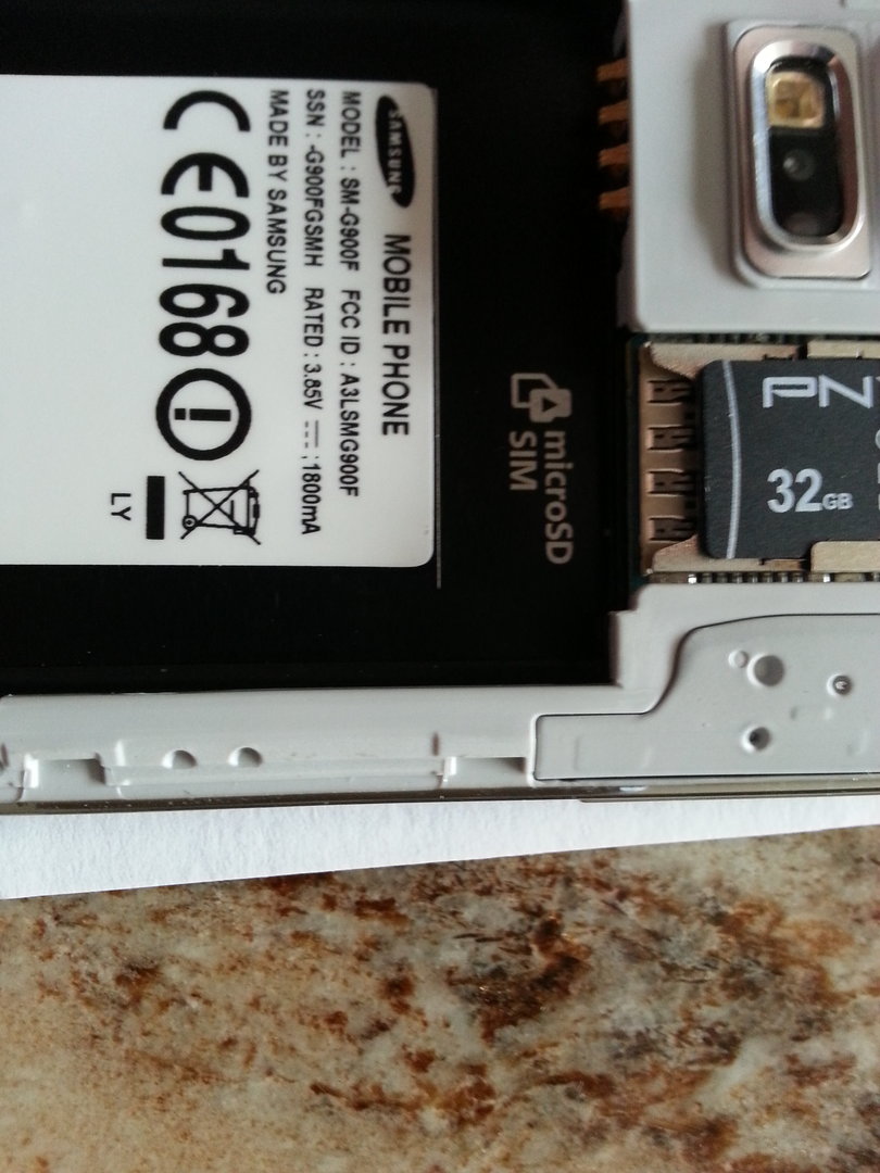

ich habe ein günstiges S5 gekauft. Das Gerät ist neu.
Nach der Inbetriebnahme wurde kein Update von Android 5 auf 6.1 angeboten.
Anhand der Firmwareinformation stellte ich fest, dass diese aus Honkong stammt.
Kann man diese Firmware ändern und die XX mit Odin einspielen.
Wenn ja, wie?
Mit der original Firmware ging es jedenfalls nicht, da kam zum Schluß eine fail-Meldung.
Ich habe mir dann mit Samfirm die neuste 6.1 (Honkong) untergeladen und eingespielt. Funktioniert gut.
Ist es außerdem möglich direkt eine Custom-Rom (z.B. Orego 8.1) darauf zu flashen?
Ich habe dazu im Forum nichts gefunden.
Hallo!
Mach mal bitte den Akkudeckel ab und den Akku raus. Steht da G900F? Ggf. bitte ein Foto hier einstellen.
#audianer
da steht G900F.
