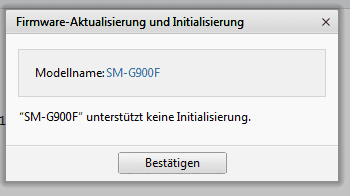

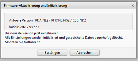

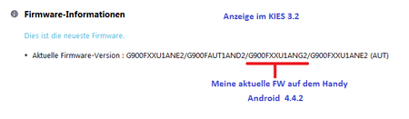

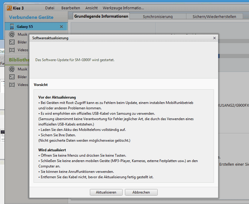

Kies 3.2 macht da zicken, vielleicht weil es gerootet ist ? Ich weiss nicht ...

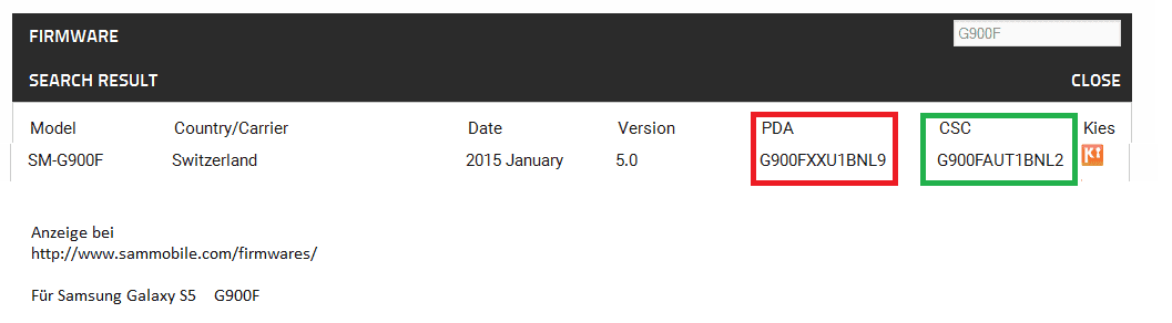

Kann mir auch jemand sagen was ist der Unterschied zwischen PDA und CSC bei der Anzeige der FW bei Sammobile (siehe Bild)
Das "Kies" Symbol soll sicherlich die Möglichkeit anzeigen das Update über Kies zu installieren oder nicht ....
Ich frage deshalb weil ich schon mal Probleme mit einem Update hatte und es viel Arbeit war das Handy wieder zum laufen zu bringen.
Wäre nett wenn mich jemand unterstützen könnte der mehr Erfahrungen hat wie ich.
Danke - Grüsse Pepe

Flashe sie doch einfach mit Odin über geht schneller ? :D
Hallo
ja klar kann ich machen - habe Odin
meinst du das wäre überhaupt das richtige FW ?
Bleibt das root erhalten nach dem Update auf 5 ?
habe Lollipop per Odin geflasht ohne Probleme. Danach wieder root und TWRP alles OK.
Also den Satz mit ob es das richtige als fw wäre versteh ich nicht ganz :D
Und nein root ist weg das musst du nachträglich neu machen :)

ich habe ein schweizer Galaxy S5 vorher hatte ich G900FXXU1ANG2
Habe jetzt G900FXXU1BNL9 mit Odin geflasht ohne Probleme.
