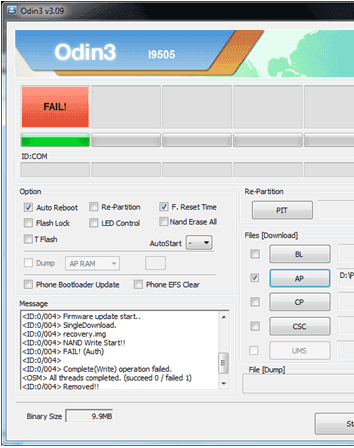

Original Firmware G900FXXU1BOB7 könte ich mit Odin flashen, aber Recovery oder CF-Auto-Root läst sich nicht installieren.
Ist möglicherweise die Datei beschädigt oder fehlerhaft? Hast du auch wirklich die richtige Datei ausgewählt? Also ich meine ob sie auch wirklich für das S5 geeignet ist. Hast du schon eine andere Odin Version versucht?
Reaktionen: kerad_de
ja schön alles probiert, mit dem gleichen Dateien das andere S5 gerootet und Recovery installiert ohne Probleme.
Was mich stuzig macht ist die Meldung "Fail! (Auth)" bei Odin nach dem "NAND Write Start".
Da es nicht das PhilZ ist sondern irgendwie mit dem Gerät zu tun hat, ist die Frage hier denke ich am besten aufgehoben.
Du kannst also an diesem Gerät eine offizielle StockROM per Odin flashen, nur bei PhilZ verweigert Odin den Dienst? Ich frage nur nochmal nach wegen so Themen wie "Reaktivierungssperre". Und um das auszuschließen müsste ja auch der Flash der StockROM fehlschlagen.
Also schuld war "Reaktivierungssperre" in verbindung mit Samsung Konto.
Offizielle StockROM könnte ich aufspielen nur Philz und CF-Root nicht.
