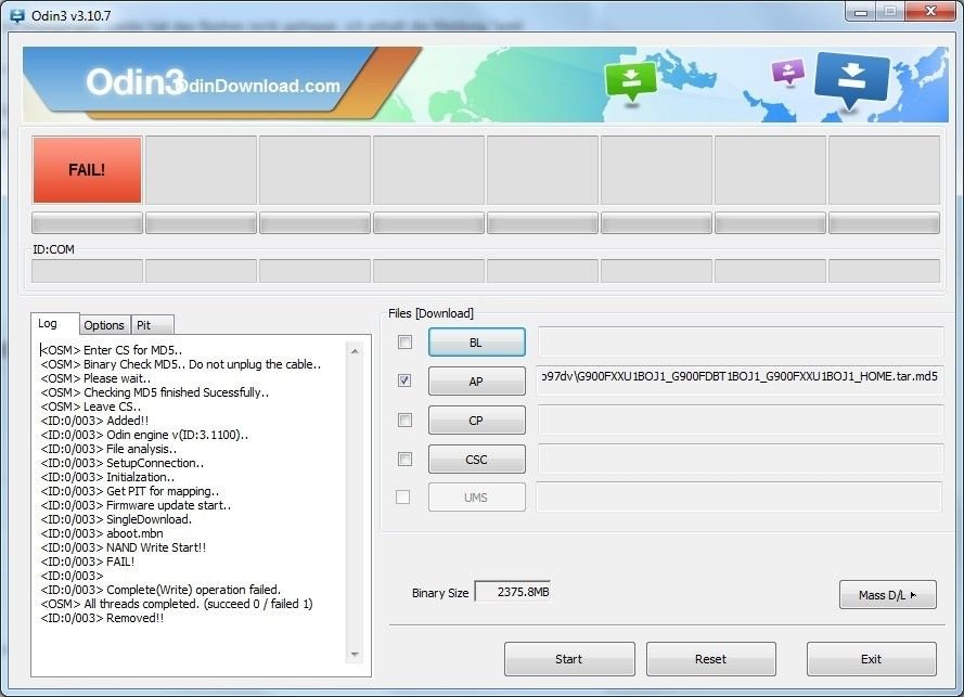

ich habe soeben versucht, auf meinem neuen S5 mittels Odin3 v3.10.7 eine DBT Firmware zu flashen. (Vorhandene Firmware nach Kauf: AP: G900FXXU1POK5; CP: G900FXXU1POJ1; CSC: G900FAUT1POK1).
Die benötige Firmware (G900FXXU1BOJ1_G900FDBT1BOJ1_G900FXXU1BOJ1_HOME.tar.md5) habe ich zuvor bei SAMDOWNLOADS herunter geladen. Ein PIT-File für das S5 habe ich hier aus dem Forum: << [Anleitung] Neueste Samsung-Firmware sauber installieren (Debranding/CSC wechseln) -> SM-G900F_pit.pit >>.
Im S5 war USB-Debugging aktiviert und kein Haken bei Reaktivierungssperre gesetzt!
Die Einstellungen in Odin habe ich entsprechend dieser Vorgabe (Screenshot Odin3 - Einstellungen für Firmwarewechsel auf DBT 090216.jpg) gemacht.
Weiteres Vorgehen dann so:
- USB-Treiber installiert,
- Odin durch Rechtsklick als Administrator ausgeführt,
- in Odin die tar.md5- Firmwaredatei ins Feld "AP" gewählt,
- ins Feld "PIT" die .pit Datei hinzugefügt.
- Handy ausgemacht, Akku für ca. 30sec. entnommen und mittels gleichzeitig gedrückter Tastenkombination:
Vol-Down + Home-Button + Power-Button neu gestartet,
- den Download-Modus bestätigt,
- S5 am PC angeschlossen und auf Start gedrückt.

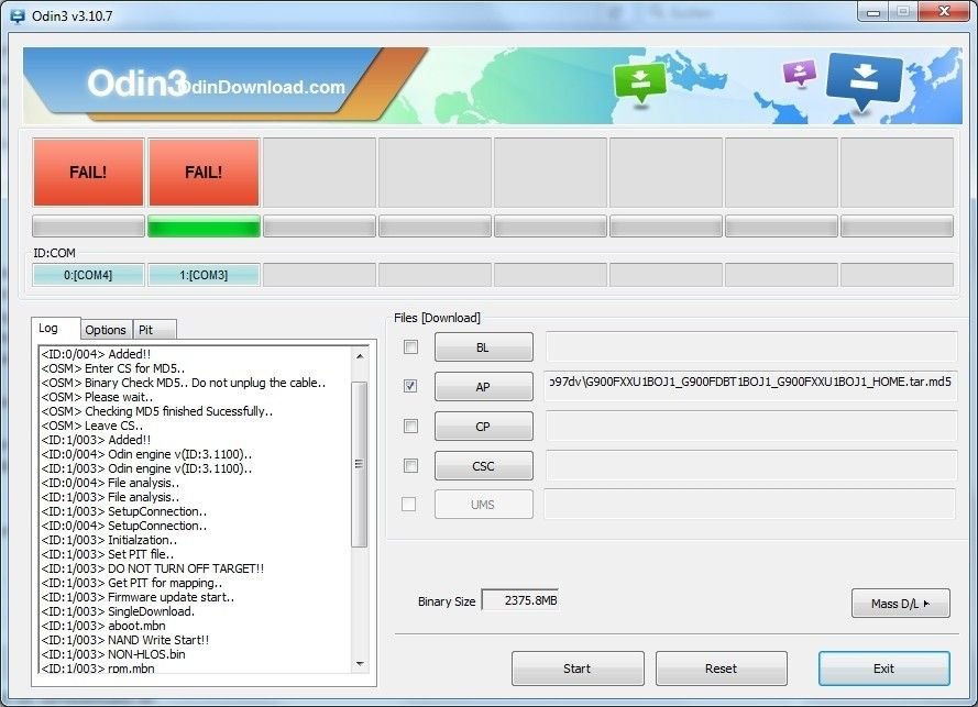

Das Odin-Log sah dann so aus: (Screenshot Odin3 - Flash DBT- Firmware 1a 090216.jpg und Screenshot Odin3 - Flash DBT- Firmware 1b 090216.jpg)

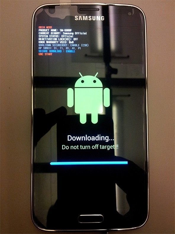

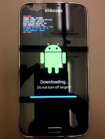

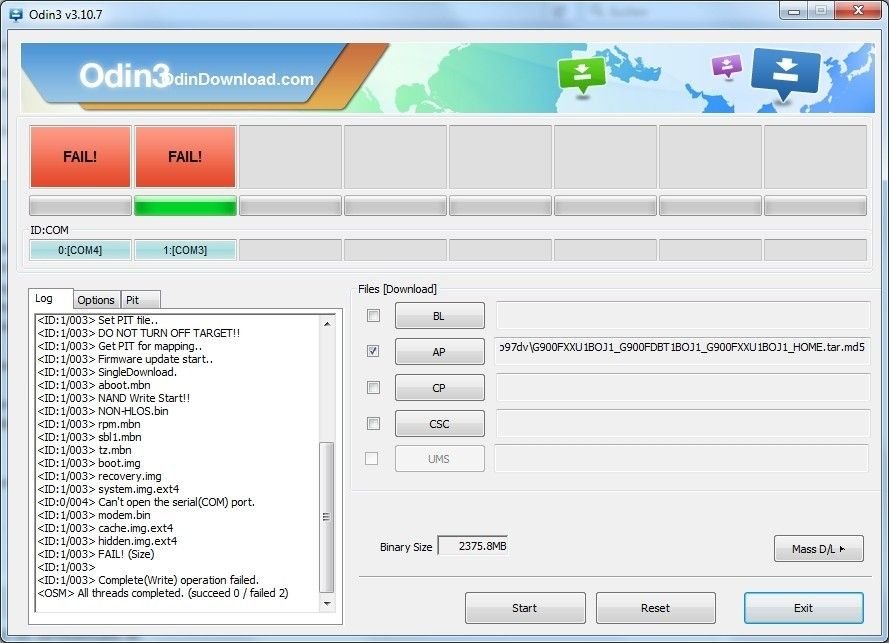

Ich habe dann mal nach längerem Warten das USB-Kabel (Original aus Lieferumfang) abgezogen, Odin neu gestartet (immer als Admin) und das S5 wieder angehängt. Es wurde von Odin erkannt (ID:COM blau), aber nach erneutem Klick auf Start sieht das Odin-Log so aus: (Screenshot Odin3 - Flash DBT- Firmware 4 090216.jpg) und das S5 zeigt immer noch diesen Screen: (Foto S5 - Hänger im Downloadmodus 090216.jpg).
Nun weiss ich nicht, was ich in dieser Situation machen kann / darf / soll und hoffe auf Eure Erfahrung und Hilfe ! ! !
