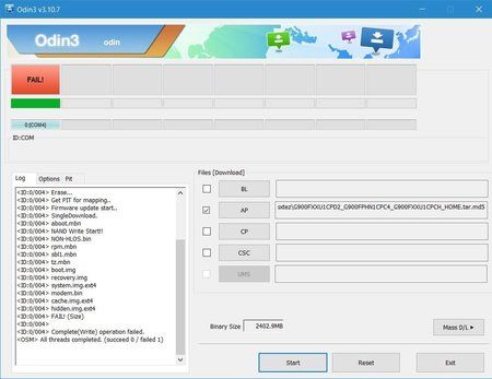

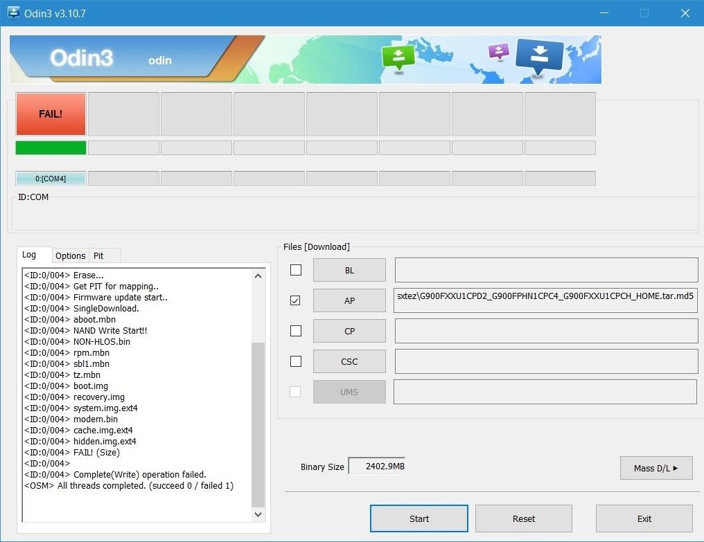

Habe ein gravierendes Problem mit meinem S5 seit heute.Ich hatte vorher die Exodus Rom drauf.Die lief bis auf ein paar kleine Bugs super.Nun wollte ich heute die aktuelle PHN (Niederlande MM 6.0.1) Firmware auf mein S5 flashen mit Odin aber es schlägt fehl.Egal was ich für eine Firmware nehme, es kommt zum Schluß des Flashvorgangs immer zur gleichen Fehlermeldung.Auch mit der hier diskutierten Firmware Version ist nichts mehr zu machen
Ich hoffe das mir einer weiter helfen kann, oder ist mein S5 gebrickt ??? :eek::scared::cursing:

Muss wohl vierteilige Firmware flashen.Ich hoffe das ich mir mein Device dadurch nicht bricke.Es bricht immer bei der hidden.img ab.Danke für den Veweis auf das Galaxy S6 Forum.
Da brickt zu 99,99% nix.
Du löschst nur alle Daten.
Liegt daran, dass du ein o2 Branding (via) drauf hast. Da kann man nur mit einer Pit Datei flashen.
@PrinzPoldi007
Habs hin bekommen.Musste das PIT FILE neu flashen.Nun läuft das S5 wieder mit Original Firmware.Danke für die Hilfe
