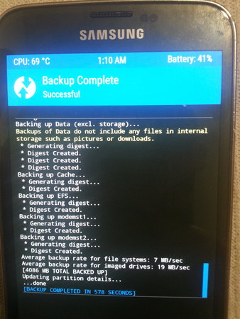

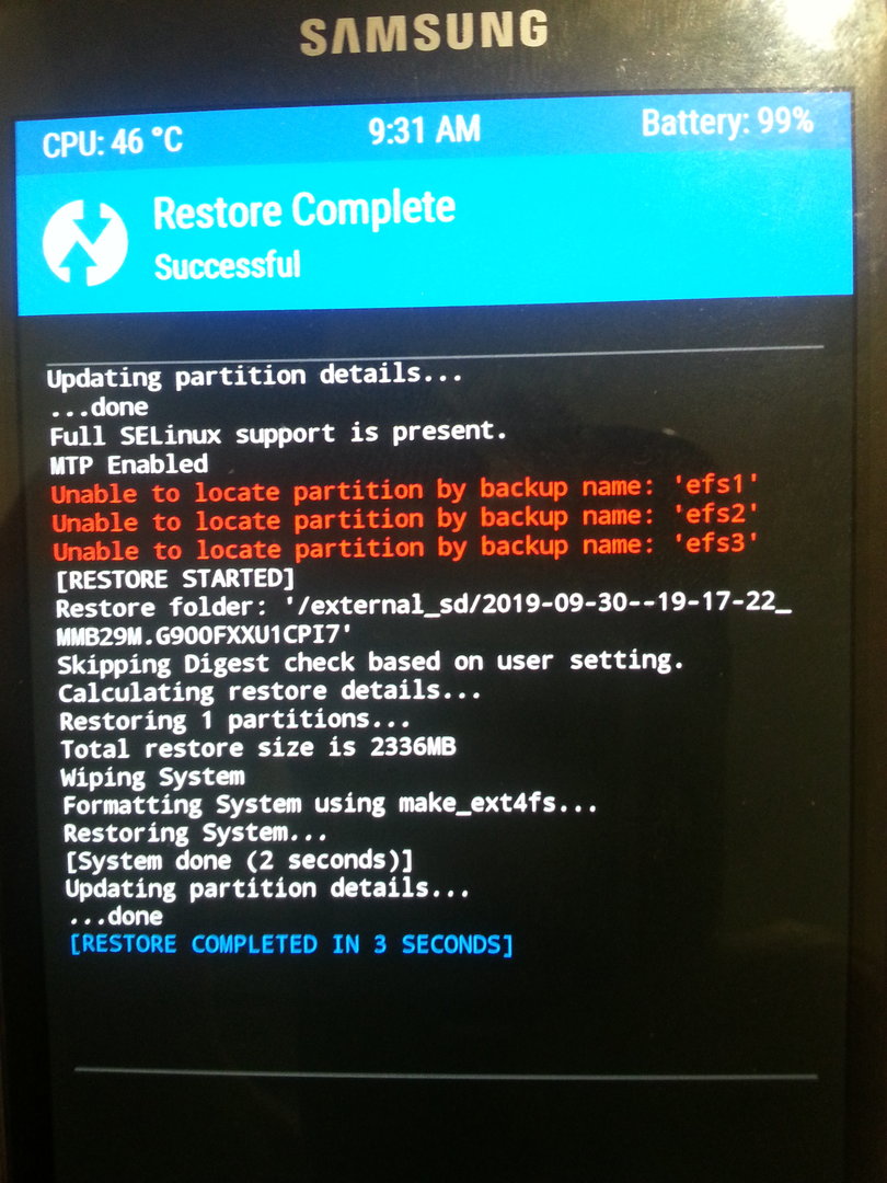

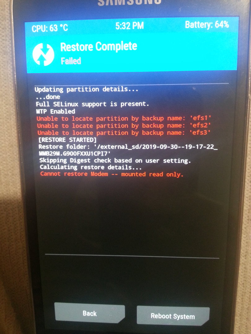

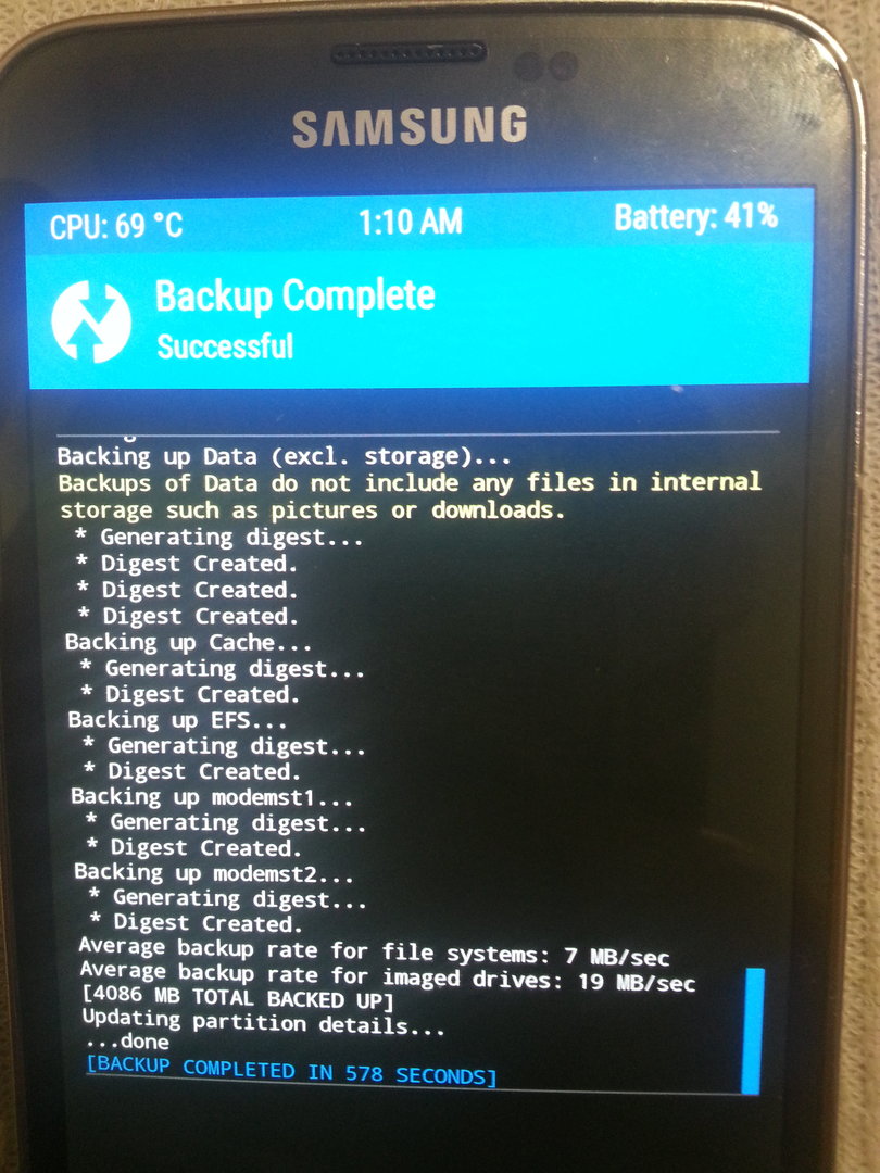

Nachdem ich der Anleitung gefolgt bin, war zwar alles wieder da, aber nun befürchte ich, entweder eine falsche Android-Version zu haben, oder das TWRP ist nicht kompatibel. Ich versuche gerade das Backup wiederherzustellen, was ich eigentlich noch machen wollte, bevor das System auf meinem Handy beschädigt war. Bis dahin konnte ich das Backup problemlos wiederherstellen. Nun habe ich Android 6 und ich meine, vorher Android 4.1 gehabt zu haben. Ich hoffe, dass ich dieses Backup noch wiederhergestellt bekomme, weiß mir aber keinen Rat mehr. Bei den ersten Versuchen das Backup wiederherzustellen bekam ich die Meldung, dass die Partition schreibgeschützt sei. Dann habe ich vom Gerät selber und mehrmals ein Backup erstellt und versucht, dieses anschl. wiederherzustellen. Anschließend war das System immer wieder weg. Das Handy startete jedesmal in den Download-Modus. Ich musste ständig neu anfangen und Android über TWRP wieder neu installieren. Danach habe ich erneut ein Backup erstellt (Siehe Bild 1, den 2. und 3. Punkt). Das Ergebnis von dem Backup, welches ich gerne wiederhergestellt bekommen möchte, ist Bild 2 zu entnehmen. Alles in Rot. Ich brauche aber den Zugriff auf dieses Backup und hätte es gerne wiederhergestellt bekommen, ohne mir ein Ersatz-Handy mit originaler Version kaufen zu müssen. Ich habe den ganzen Donnerstag nur am Rechner gesessen, probiert, recherchiert, und mir die Augen wund gelesen. Viele Seiten führen ins leere und meine Kräfte sind nun am Ende. Ich hoffe, dass mein Anliegen verstanden und mir weiter geholfen werden kann. Danke an alle !
Versuche mal nur "Data, System und Boot" wiederherzustellen.

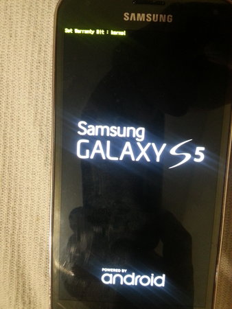

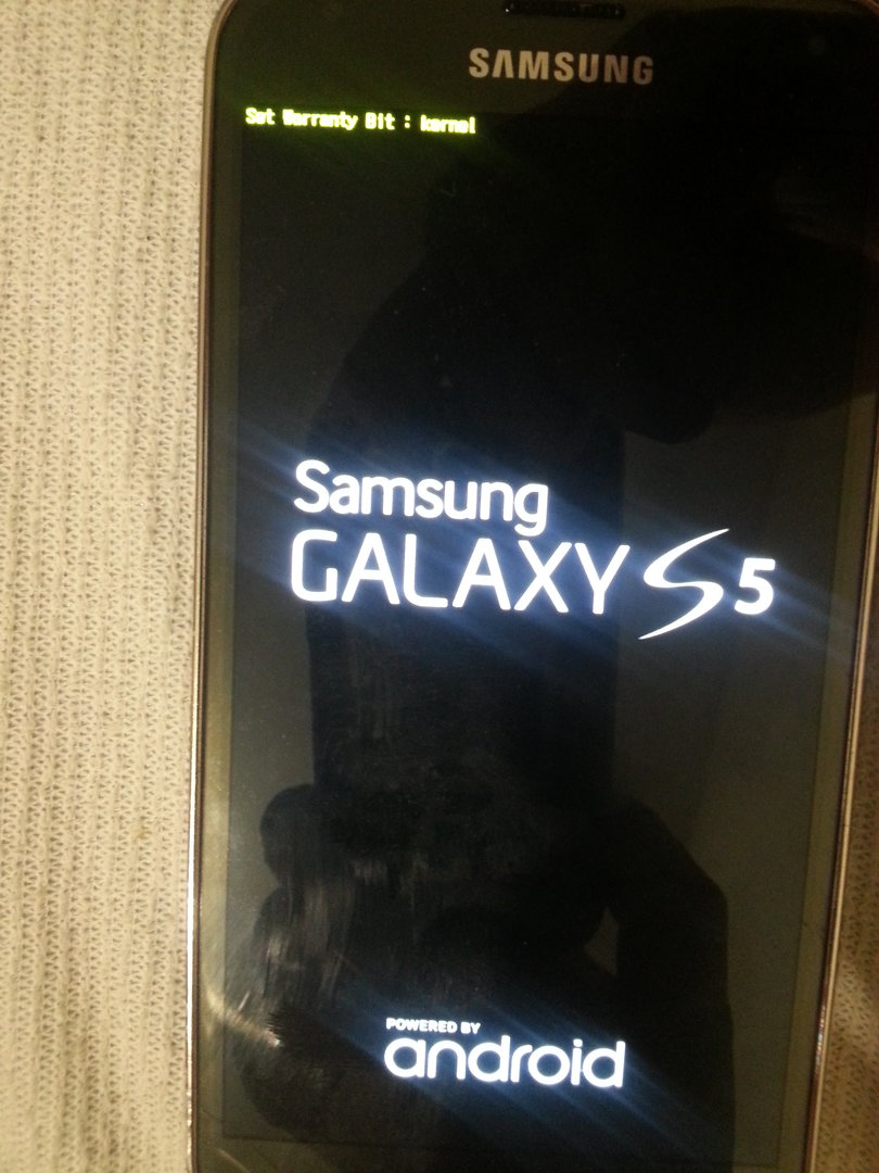

Nachdem ich nur das System vom Backup versucht habe wiederherzustellen und das Gerät neu gebootet hat, fuhr es wieder nicht mehr hoch. Ich habe den gleichen Stand wie am Anfang, muss Android wieder neu aufsetzen und TWRP neu installieren. Kann es sein, dass es an falschen Versionen von Android und TWRP liegt ? So einen Ärger hatte ich vorher nicht und am Backup kann es nicht liegen, da ich dieses Problem mit jedem Backup habe. Selbst mit einem Backup, welches ich aktuell mache. Ich habe auch schon die Android 5.0 versucht, die aber leider in Englisch ist. Ja und was es mit efs 1, 2 und 3 auf sich hat, ist mir auch rätselhaft.
@ElkeW
Hallo, was versuchst Du alles zu restoren, nur Haken bei System und Data. Wenn das nicht geht, dann würde ich mit Odin die Stockrom und TWRP neu flashen und nur Data wiederherstellen.
Welche TWRP Version und Rom nimmst Du?
Ich nutze nur das, was in der Anleitung stehen und habe mich nur an diese Anleitung gehalten. Das Ergebnis ist auch hier, dass das Handy wieder nicht hoch fährt und ich wieder alles neu installieren muss, obwohl ich bei der Wiederherstellung nur noch Data und System angehakt hatte. Was ist denn Stockrom ? So gut kenne ich mich mit all den Fachbegriffen nicht aus. Ich nutze aber Odin3_v3.13.1 und twrp-3.3.1-0-klte.img
