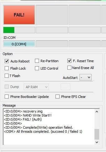

Hallo Com,
ich habe heute die neueste Firmware via KIES auf mein Handy installiert. Wie erwartet war danach ein Root-Zugriff nicht mehr möglich, dafür aber das Handy auch wieder voll mit Müll.
Leider lässt sich via ODIN (v3.10 mit Admin-Rechten) die CF-Auto-Root-Datei nicht mehr flashen. Habe extra nochmal von der CF-Seite die aktuellste Datei runtergeladen. Wenn ich den Flash-Vorgang starte bricht er diesen sofort ab. Habe mal ein Screenshot hochgeladen
Habe nach dem Update kein Reset gemacht, würde mir diesen eigentlich gerne ersparen.
Edit: auch nach Wipe kein Erfolg! Auf XXXXXXX-BOD3 zurück-geflasht, gleiches Problem!
Kann jemand helfen?
Ok, hab das Problem selbst lösen können: vor dem rooten unbedingt die Reaktivierungssperre in den Sicherheitseinstellungen deaktivieren. Diese verhindert auch ein flashen der ROM, sodass ich sogar eine PIT mit ins flashen eingebunden habe
