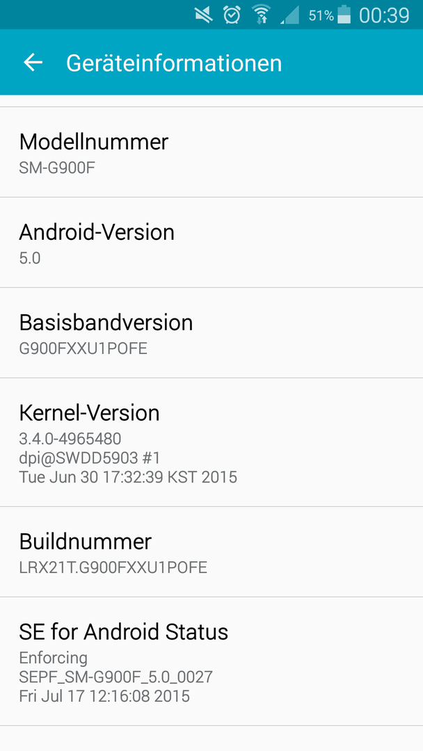

Hallo leute Ich hatte vorher mein s5 gerootet aber da irgendwann der Finger Scanner net mehr funktioniert hat habe ich es wieder auf Stock gesetzt und auf Garantie reparieren lassen nun habe ich mein s5 wieder bekommen mit dieser Software drauf nun wollte ich wissen ob ich eine Möglichkeit habe es wieder zu Rooten?
danke für die antwort probiere es jetz aus
