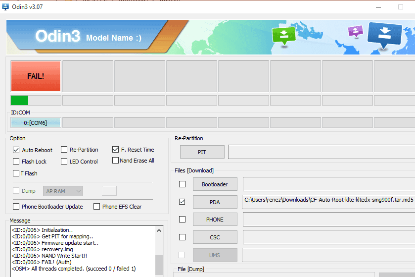

Hallo Ich Brauch mal Eure Hilfe.
Ich habe mir Letzten Monat als mein Handy noch Im original zustand war, es mit CF-Auto-Root-klte-kltexx-smg900f über odin gerootet und mir den aktuellen cyanogenmod drauf getan da ich es auf meinen alten S1 auch hatte. Da es von JellyBean und lollipop ein extremer unterschied ist, und mir es vom Design überhaupt nicht mehr Gefällt habe ich mich wieder entschlossen Die Stock Rom 4.4.2 Drauf zu tun da unter 5.0 manche Apps wie IR nicht funktionieren nun möchte ich es wieder rooten da es ja schon vorteile bringt also habe ich noch mal mit CF-Auto-Root versucht es über odin zu rooten aber bekomme immer wieder Fail auch mit "towelroot" Funktioniert es nicht
PS: habe noch öfters im internet was von Kernel Gelesen wo für ist der ?

ich habe es versucht was bei Post # 624 steht leider ohne erfolg !!! Odin 3 meldet Fail
Knox 0x1 (4)
kein Plan was das shit Update angerichtet hat aber ich kann es nicht mehr Rooten !
