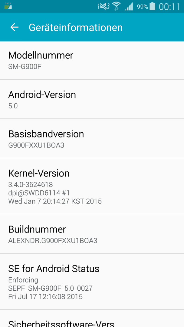

basti2010 schrieb:
für das Galaxy S5 (G900F) (ich hoffe das gilt auch für die LTE Version falls es da unterschiede gibt).
Dazu eine einfache Frage:
Was für ein Phone hast Du jetzt ganz genau (bitte mit Typenbezeichnung ;)) in der Hand?
Gruß von hagex
So ich glaube das sollte deine Frage beantworten.
Reaktionen: hagex
