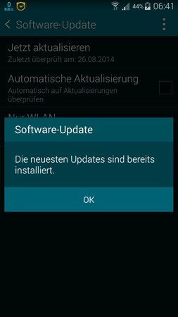

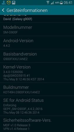

Tolle Wurst wollte heute mal updaten bin schließlich noch auf ane2(dbt) und kann nicht updaten ô0

Warum machst du denn nicht das Update mit Odin?
@Sunshine_live90: was sagt denn der Gerätestatus?
@Sunshine_live90:
Wenn du Root behalten möchtest, solltest du eh nicht via OTA updaten, dann ist Root nämlich weg.
Am einfachsten wäre es via Mobil Odin Pro upzudaten.
