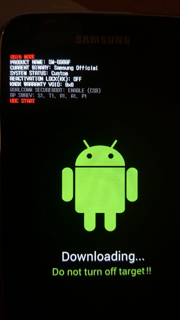

ANH6 soeben erfolgreich über die Anleitung aus #1 (Kernel NE2 -> Root + SU -> NH6) gerootet.
Bei der Knox-Deaktivierung ist er hängen geblieben beim ersten Versuch, die Deaktivierung lief einfach minutenlang. Nach einem Neustart des Geräts dann einfach erneut versucht, keine Fehler. Root ist vorhanden, alles installiert, einiges eingefroren und Knox weiterhin bei 0x0.
bedankt!
