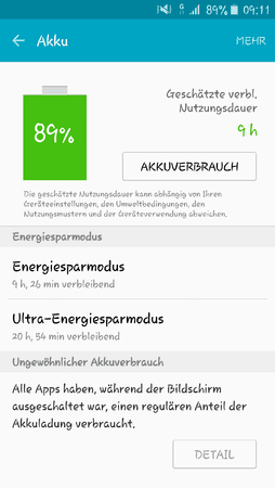

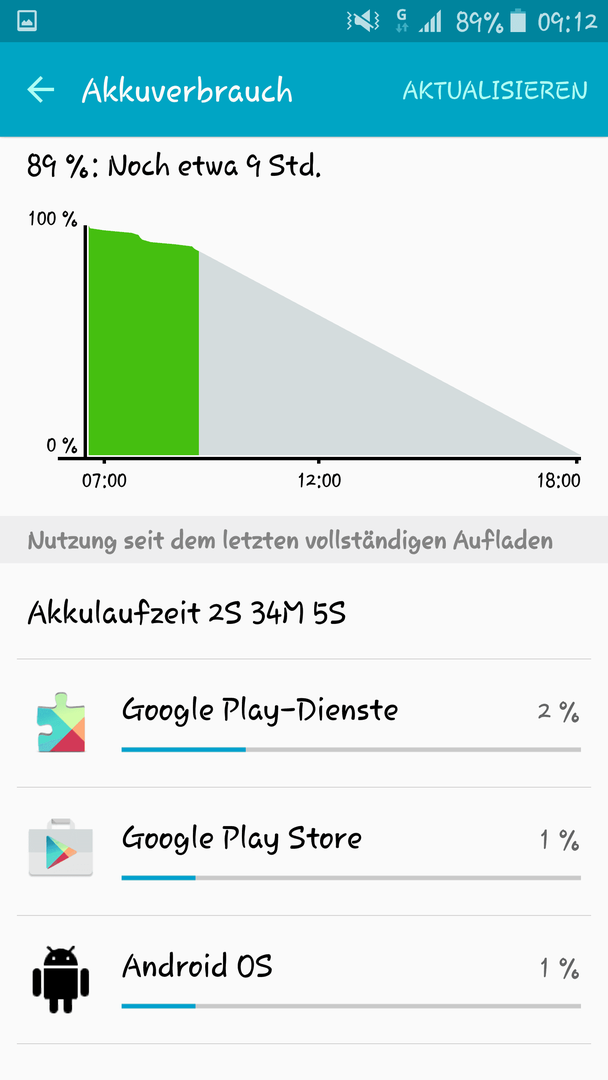

würde der Werksreset was bringen? Finde das der Akkuverbrauch mit der DBT höher ist als mit der VD2
@derpogo:
willst du die neuste G920FXXU1AOE3 Firmware per Odin flashen? Dann sag ich dir das bei mir genau das selbe war, dann hab ich sie per flashify geflasht , danach hat es mir das System zerschossen, die Touchtasten haben nicht mehr funktioniert und der Bildschirm ging nicht mehr an, außerdem Knox 0x1 ...
Danach hab ich versucht die Firmware nochmals per Odin zu flashen, ging wieder nicht, blieb immer bei Nand Write Start stehen dann hab ich eine ältere Firmware versucht zu flashen und siehe da ging sofort ohne Probleme.
Es reicht doch für dich aus einfach die SuperUser App zu öffen und auf vollständiges unroot zu gehen. Dann bist du wieder auf 100 % Stock.
leider komme ich garnicht mehr bis in die einstellungen um das zu tun. nachdem ich das wlan aktiviert habe kommt die meldung google play dienste angehalten, und dann geht es wieder von vorne los
AirRailey schrieb:
ich tau mich nicht :-/
Teile das gleiche Problem mit dir mit dem Akku Verbrauch.
Bin auch am überlegen Werksreset zu machen oder vielleicht sogar mit ss nochmal neu aufsetzen.
Ich habe gerade den Werksreset gemacht, stelle gerade alle Daten wiederher! Allerdings ist es nicht so verlaufen wie ich mir das mit SmartSwitch gedacht habe
Wenn ihr von einem branding kommt solltet ihr sowieso werksresett machen. Ladet euch die 3gig große Datei Von Tommy runter, per odin rauf und danach mit smartswitch notfallwiederherstellung der dbt. Danach ist Alles sauber. Kein root, kein knox getrigger... Als ich meins heute morgen abgezogen Habe hatte ich eine voraussichtliche Dauer von 42 stunden, jetzt hab ich immernoch 43% bei 3 Stunden screen on.
Von der Dauer kann ich träumen.
Habe auch zuvor eine saubere insatallation gemacht trotzdem dieses Problem mit Akku.
Werde später mal neu versuchen
Wie meinst du das #AirRailey
