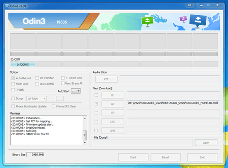

Wie lange sollte das flshen dauern? Sehe jetzt seit 30 min das angehängte Bild.
Nach einer Stunde habe ich Odin beendet und das Handy neu gestartet, es ist gar nichts passiert. Also das Handy bootet ganz normal und es wurde nichts geflasht. Habe es nochmal probiert und vorher den USB Debug Mode angemacht, wieder nicht geflasht.

Nimm mal odin 3.10 ;)

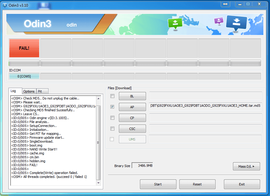

Damit ging es jetzt einen Schritt weiter, aber beim Schreiben der hidden.img kommt es anscheinend zu einem Fehler. Siehe Screenshot.

Du hast eine md5 Datei erstellt So wie ich es sehe du brauchst Eine .tar
Wenn du ein 1 und1 branding hast bringen Dir die anderen firmware nichts du müsstest paar Seiten zurück gehen Und die von Tommys86 runterladen
Die ist aber nur fürs edge
Man benötigt eine tar Datei mit einer MD5 Summe ;) ob die Datei dann mit *.tar oder *.tar.md5 endete ist egal.
Und bezüglich des Abruchs bei der hidden.img einfach mal ein paar Seiten zurück lesen. Das wurde nun schon des öfteren erwähnt das man in dem Fall eine PIT um flashen benötigt oder es mit einer anderen Firmware versuchen sollte. Das Problem ist hier eine unterschiedliche Größe der Partitionen.
