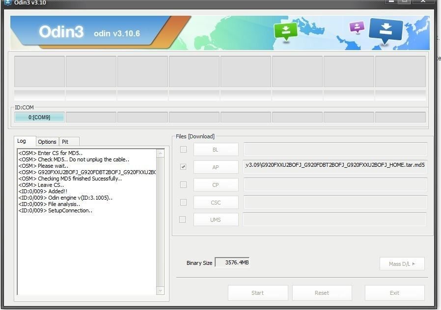

Hallo Zusammen,
ich versuche verzweifelt die DBT Version auf das S6 zu installieren. Leider geht es irgendwie nicht mehr weiter. Bitte um Hilfe. Kies Software ist nicht installiert und alle Treiber des Handy sind auch drauf.
