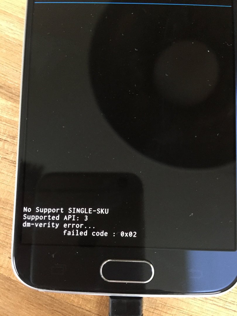

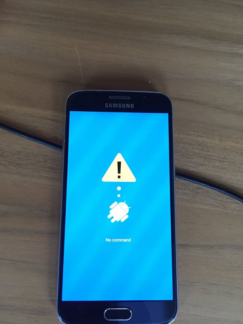

Ich habe hier ein S6 SM-G920F. Da zuvor eine Custom FW drauf war, habe ich versucht mit ODIN die 7.0er draufzuspielen. Hat soweit alles geklappt und das S6 startete neu. Anschließend began der Erasevorgang wodurch das Device auch wieder neu startete. Nun hatte ich nur den Android Roboter mit dem Schriftzug no command auf dem Bildschirm. Anschließend ging das S6 in den Recovery Modus.
Hier steht nun no support single-sku, supportet api: 3 dm-verity error....failed code : 0x02.
Ich komm leider nicht weiter.
Könnt ihr mir helfen?
Vielen Dank und Grüße

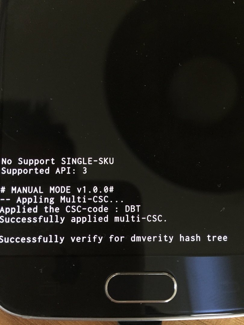

Edit: Nachdem ich nochmal mit ODIN die 7.0er aufgespielt habe steht nun folgendes im Recovery:
No Support SINGLE-SKU
Supported API: 3
Manual Mode
--Appling Multi-CSC
Applied the CSC-code : DBT
Successully applied multi-CSC.
Successfully verify for dmverity hash tree

Mit dem Smart Switch habe ich das Gerät wieder initialisiert. Mit der 4-teiligen Firmware habe ich es auch probiert. Am Ende lande ich immer wieder trotz "pass" Meldung von Odin im Recovery. Nachdem Odin fertig ist und das S6 neu startet, erscheint kurz das Fenster mit blauem Hintergrund wo bis 30% iwas installiert wird und etwas gelöscht wird. Danach erscheint der Android Roboter mit Info "no command".
