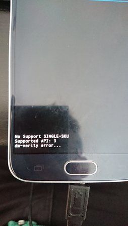

Moin moin liebe Leute,
seit gestern hat das S6 meines Bruders das Problem, dass es nicht mehr bootet, sondern in dem Screen mit dem pulsierenden Samsung-Schriftzug stecken bleibt.
Ich bin Mal ins Recovery-Menü und dabei auf folgendes gestoßen (siehe Screenshot), eventuell verspricht ein Factory Reset ja Abhilfe, aber eigentlich würden wir ganz gerne noch versuchen die Daten vom Gerät zu sichern, wäre das noch möglich und wenn ja wie?
Aus der Schilderung meines Bruders hat er gestern noch WhatsApp genutzt und dann das Handy weggelegt, beim nächsten Mal daraufgucken war es schon in diesem Samsung-Screen gefangen. Über das Recovery-Menü konnte ich immerhin das Gerät wieder ausschalten, damit es nicht ständig im Bootvorgang steckt (und dabei recht warm wird auf der Rückseite)
Danke euch für eure Hilfe.
Nein eher nicht, hier muss man den drk reparieren, damit das Gerät wieder startet,
oder einen fix flashen mittels twrp.
Es ist echt seltsam, dass der Fehler auftritt, wenn nichts gemacht wurde.
Es könnte sein, dass der Speicher sich langsam verabschiedet, aber das ist nur eine Vermutung.
Ich kann das im Normalfall ohne Datenverlust reparieren, das mach ich aber via UART, also dafür benötigt man spezielle Hardware.
Lg
Reaktionen: Bartipummel
Verdammt, das ist nicht ganz was ich hören wollte, aber danke dir für die Info soweit.
