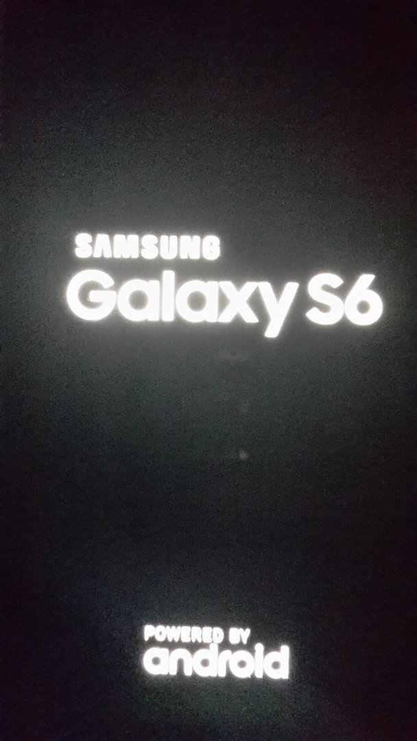

Nach dem Reboot der lineageOS passiert das selbe wie beim Flashen der vierteiligen Firmware.
Ich hänge mal im Anhang noch ein Bild an.

Ich meinte damit, dass es beim Logo stehen bleibt...
Ok, dann würde ich nicht mehr zu viel Zeit damit vergolden... Die Platine hat bestimmt ein Problem...
