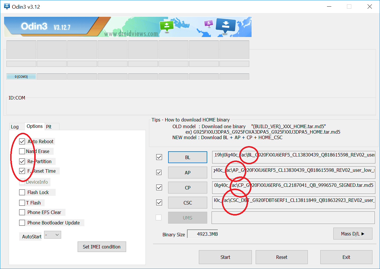

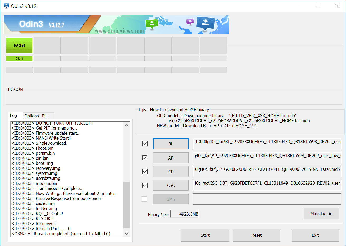

Ja. Ohne Fehler. Bzw. im Anhang die Screenshots.
Es bleibt sofort beim beschriebenen Boot-Logo hängen.
Andere Odin Versionen hatte ich auch schon ausprobiert. Soll ich noch ein anderes Samsung-Kabel ausprobieren?

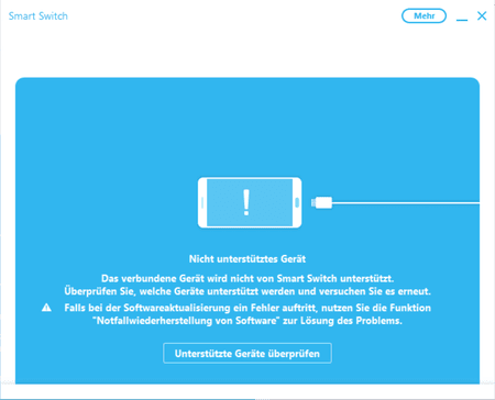

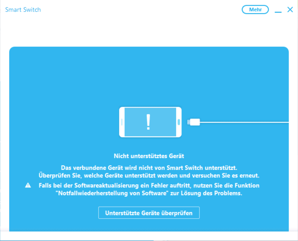

Ach und ja! Smart Switch erkennt das S6 nicht.

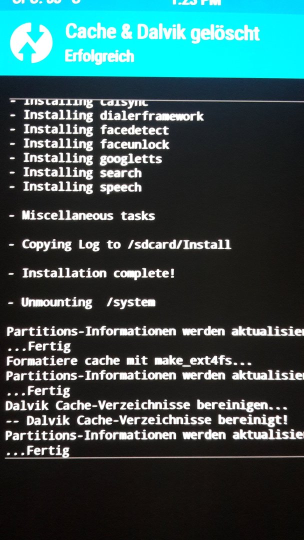

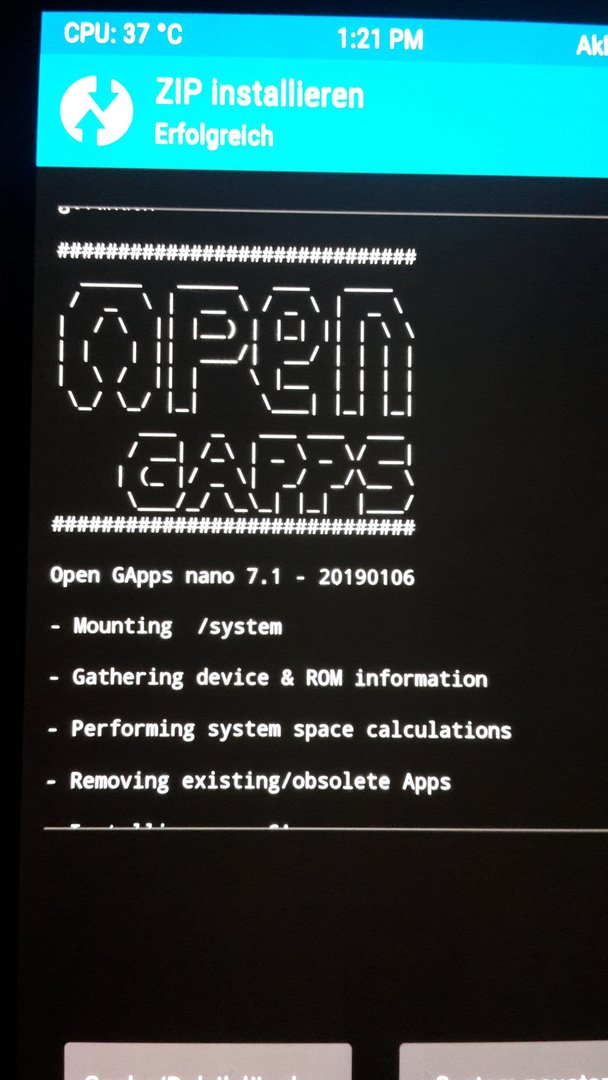

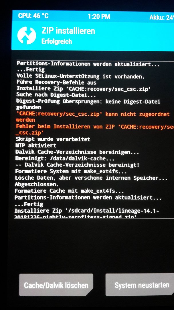

Ich habe jetzt LineageOS aufgespielt:
Habe es genauso nach dieser Anleitung ausgeführt. Selbes Spiel.
Edit: Ich habe jetzt währenddessen noch zusätzlich versucht eine Stock-Rom von Sammobile (Firmware download for Galaxy S6 SM-G920F - DBT Germany) zu flashen, aber dort kommt ein "Fail" bei Odin sowie beim Download Modus "SW REV. CHECK FAIL. DEVICE: 6, BINARY: 5".
Kann man jetzt wirklich von einem Schaden ausgehen oder habe ich vielleicht etwas falsch gemacht?
Was passiert denn bei der Installation im TWRP (von lineageOS) ?

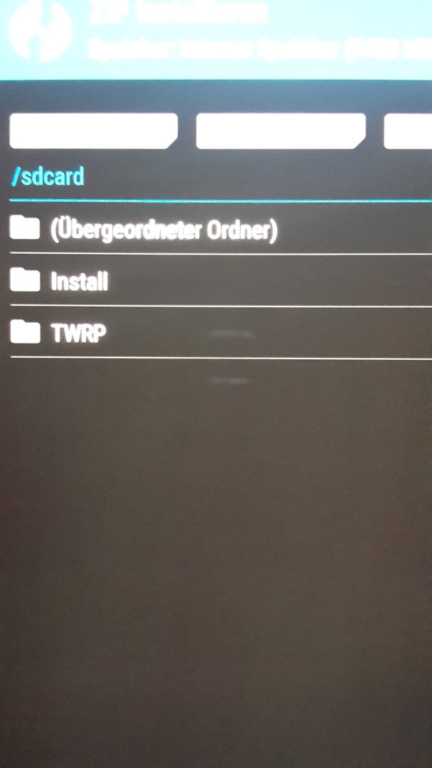

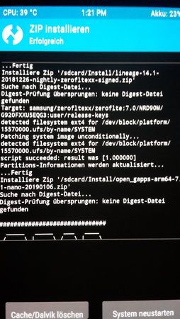

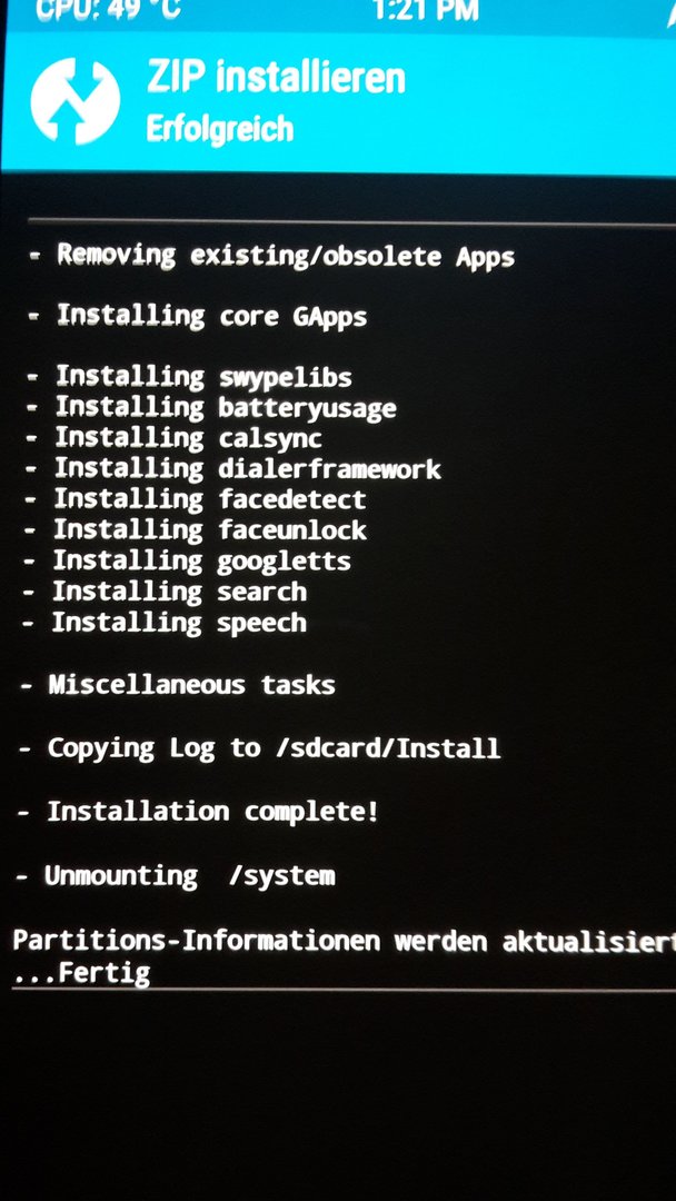

Das bedeutet, dass deine vorherig installierte Stockrom bereits aktueller ist, als wie die du zu flashen versuchst, kurz gesagt hier handelt es sich um eine Downgrade-Sperre.
Lg
Installations-Bericht im Anhang (folgt in Kürze)
1. Ich habe vorher nochmals sauber die 4-teilige Firmware geflasht sowie TWRP Recovery.
2. Danach die Anweisungen in dem Video befolgt.
Ich weiß ja nicht ob das etwas zu sagen hat, aber im Internen Speicher, wie bereits schon geschrieben, sind keine Systemdaten/-ordner vorhanden.
Danach stand es vermutlich wieder an?
Diese siehst du auch nicht in diesem Pfad, also das ist normal.
Ok und was passiert nach dem reboot?
