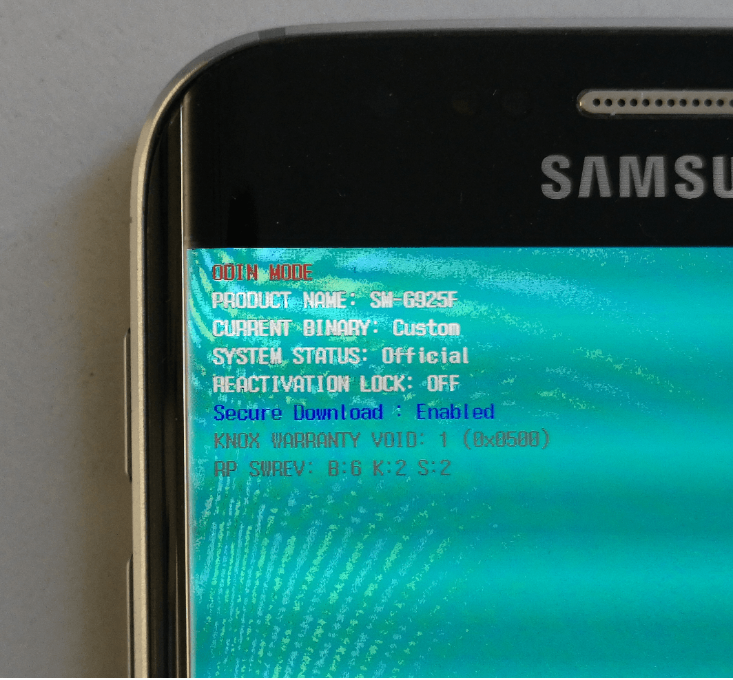

ein Galaxy S6 Edge einer bekannten SM-G925F ging plötzlich nicht mehr an, sie bat mich darum die Daten zu sichern, soweit kein Problem, Daten konnte ich alle sichern
Nun versuche ich natürlich das S6 wieder zum laufen zu bekommen, ich komme nur in den Download modus (nicht in den wype modus, tasten zeigen da keine Reaktion) also erst mit Odin und 1teiliger Original Firmware, dann mit 4 teiliger Original Firmware, dann mit TWRP (dort auch mal gelöscht) und LineageOS, leider alles ohne Erfolg, jedes mal beim Start bleibt es beim "Samsung Galaxy S6 edge power by Android" Bildschim stehen.
Gestern habe ich das Handy auch einmal gestartet bekommen, als es dann entsperrt war hat es neu gestartet und blieb wieder hängen.
Ist es evtl. doch ein Handware Fehler? Für weitere Ideen und vorschlage wäre ich sehr Dankbar.
Viele Grüße und Danke
Ob es ein Hardware- oder Software-Problem ist, lässt sich so schlecht beurteilen. Das ist bei Geräten, bzw. Hilfesuchenden, die garnicht der/die BesitzerIn ist immer so eine Sache, da man so auch nie eine genaue Schilderung bekommt, in welcher Situation das Problem aufgetreten ist und was vorher mal passiert ist (Sturz, Wasser eingedrungen, ...). In den seltensten Fällen hört ein Smartphone einfach so auf zu funktionieren.
Nach den Angaben kann es ein Hardware-Problem sein. Mehr als die aktuelle 4-teilige Firmware kann man als Normal-Nutzer nicht machen. Wenn Du die aktuelle Odin-Version genutzt, dich an die Anleitung gehalten hast und Odin ohne Fehlermeldung durchgelaufen ist, war es das ansich. Du kannst es höchstens noch zusätzlich mit einer älteren Firmware probieren.
Der Punkt Datensicherung fällt weg, da Du durch das Flashen der 4-teiligen Firmware alle Daten in's Nirvana befördert hast. Daten sichert man aber auch nicht dann, wenn ein Gerät kaputt ist, sondern vorher und das regelmäßig. Das geht auch für die faulsten Nutzer recht einfach per Cloud.
konnte das gerät jetzt wipen.
was genau mache ich jetzt bzw was für files muss ich laden ?
kann ich dazu ganz einfach odin benutzen?
alles was ich will ist stock auf die höchste version die geht...ich tippe das auf android 7.
status: siehe Anlage
---------------------------lade gerade das : G925FXXU6ERF5 - Galaxy S6 edge SM-G925F DTM Germany (T-Mobile)
hoffe natürlich das es sich damit erledigt hat.
  • Welche Modell habe ich : SM-G925F
  • Stock Rom, wenn JA welche: kriege es nicht geladen
  • Habe ich Root: denke nein...aber cf auto root funktioniet über odin wenn ich es mal machen...aber wie oben erwähmt komme ich dann nicht weiter
  • Wie ist mein KNOX Status: 1 (0x0500)
  • Custom Rom, wenn JA welche:hab keins
  • Was habe ich versucht zu flashen: noch nichts
  • Habe ich Smartswitch schon benutzt: nein
  • Welche Fehlermeldung kommt bei SmartSwitch: -
  • Habe ich Odin (Garantiehinweis beachten) schon benutzt: Ja
  • Welche Fehlermeldung kommt bei ODIN: keine alles läuft Problemlos
Bearbeitet von: Taba - Grund: Bild angehängt. Gruß Taba
