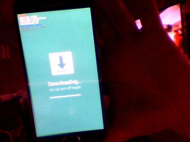

Das Telefon zeigt im Downloadmodus folgendes :
Odin Mode
Product Name : SM-G920F
Current Binary : Samsung Official
System Status : Official
Reactivation Lock : Off
Secure Download : Enabled
Knox Warranty Void : 1 ( 0x0500 )
RP SWREV : B:5 K:2 S:2
Ich würde mich freuen wenn jemand noch einen Ansatz hätte, denn das Gerät wurde zuletzt am 27.11.2017 getauscht und ist zumindest rein optisch immer noch Fehlerfrei.

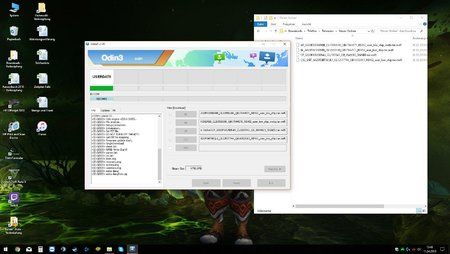

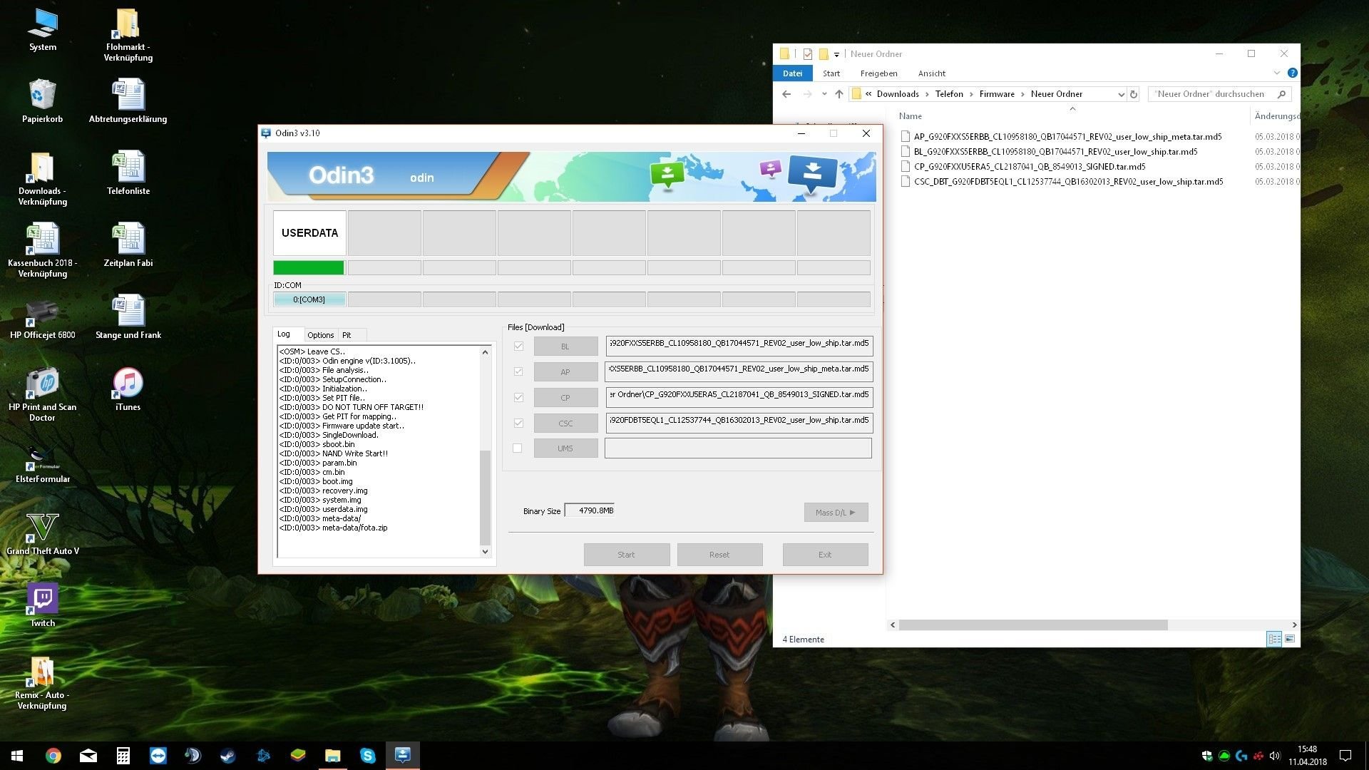

Odin hängt nun seit ca 1 Stunde auf dem Status USERDATA. Auf dem Telefondisplay fehlt auch nicht mehr viel vom Fortschrittsbalken.
Beste grüße aus Berlin
Kaspercowboy
p.s. Zeit gemessen über Kaffeemaschinen-entkalkungsprogramm, das braucht auch gut 1 Stunde und die Kaffeemaschine ist bereits fertig :)
Nachtrag, es ist 17:23 und Odin sowie Telefon hängen immernoch wie oben genannt. Ich lass es trotzdem weiter laufen da ich den PC gerade nicht brauche :)
Nachtrag 2, es ist 19:21 PC ist unerwartet neu gestartet, Telefon zeigt immernoch den DL status an siehe bild.

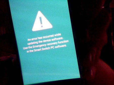

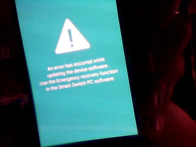

Nachtrag 3, Nach neustart des Telefons soll ich die Emergency Recovery funktion von Smartswitch nutzen, in Smartswitch passiert allerdings nichts.
