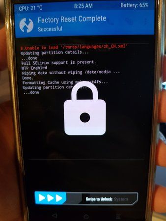

Meine Freundin hatte vor einiger Zeit sämtliche Bilder ihres Handys ausversehen gelöscht. Um jene Bilder wiederherstellen zu können, mussten wir das Team Win Recovery Project Programm installieren. Wir konnten einige Bilder retten und sonst gab es keine Probleme.
Jetzt hat sie ein neues Handy und wir wollten das alte verkaufen. Wir haben sämtliche Daten gesichert und wollten das Handy natürlich auf die Werkseinstellung zurücksetzen. Nun taucht aber nach dem Neustadt das TWRP Programm auf. Ich habe mich informiert und bin auf das Unterprogramm "Wipe" gegangen und anschließend auf "Factory Reset". Nun wollte ich das System rebooten, und das Handy hängt sich jedes mal auf. Man kann auf nichts mehr klicken und es kommt auch kein neues Menü.
Was kann ich tun? Ist es normal, dass kein weiteres Menü erscheint? Wie lange muss man bei einem Reboot warten? Oder hat sich da irgendwo ein Fehler eingeschlichen.
Vielen Dank im Vorraus.
@mvpkennedy
Hallo und willkommen bei uns im Forum.
Wenn du einen Factory - Reset gemacht hast, kann es schon mal 10 bis 15 min dauern bis das Handy wieder komplett hochgefahren ist.
Versuche es doch bitte noch einmal neu zu starten, warte max 15min und berichte dann hier.

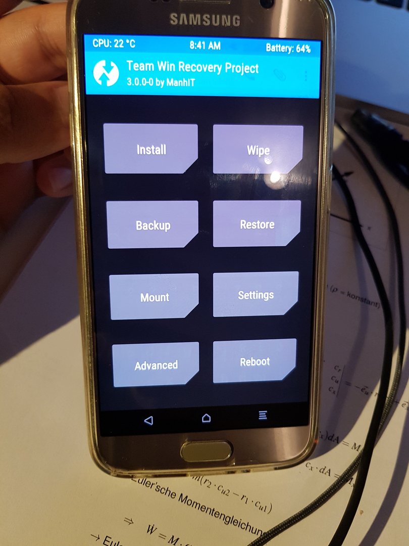

Habe vor circa 10 Minuten den beschrieben Vorgang erneut durchgeführt. Aber es tut sich leider wieder nichts. Ich habe mal fotographiert, was mir momentan auf dem Display angezeigt wird. Habe nichts mehr nach dem "Reboot" Feld gedrückt. (Normalerweise lässt sich das Handy nicht mehr "unlocken")
Ich warte erstmal weiter ab und berichte dann.
@mvpkennedy
Wenn du jetzt swipe to unlock nach rechts wischt, und anschließend auf reboot System gehst, was passiert dann?

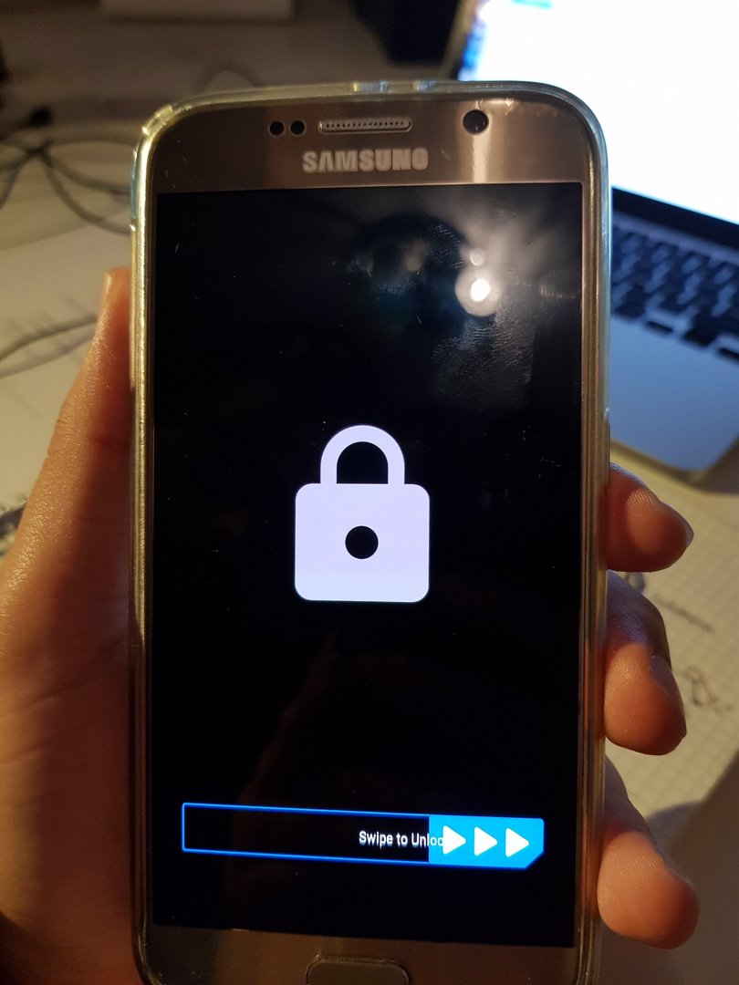

Habe bereits auf Reboot System gedrückt und danach hängt sich das immer auf. Jetzt lässt sich das Handy auch nicht mehr unlocken. Kriege nur einen Neustart hin mit der Home Taste+An/Aus Taste+Lauter Taste+Leiser Taste, aber dann komme ich erneut auf das TWRP Menü. :(

Also nochmal, habe das ganze zu undurchsichtig erklärt :biggrin:: Factory Reset wird erfolgreich durchgeführt. Anschließend gehe ich auf Reboot System - danach geschieht nix mehr. Das Handy hängt sich auf, der Bildschirm geht irgendwann aus und es erscheint dieser Unlock Balken. Der lässt sich nach rechts wischen, öffnet das Handy allerdings nicht mehr. Folgend funktioniert nur noch ein Notfallneustart.

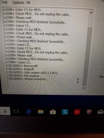

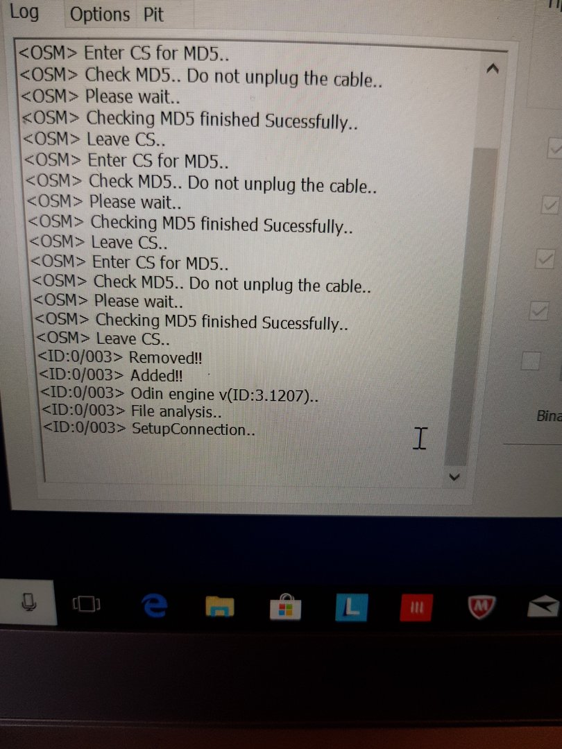

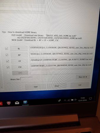

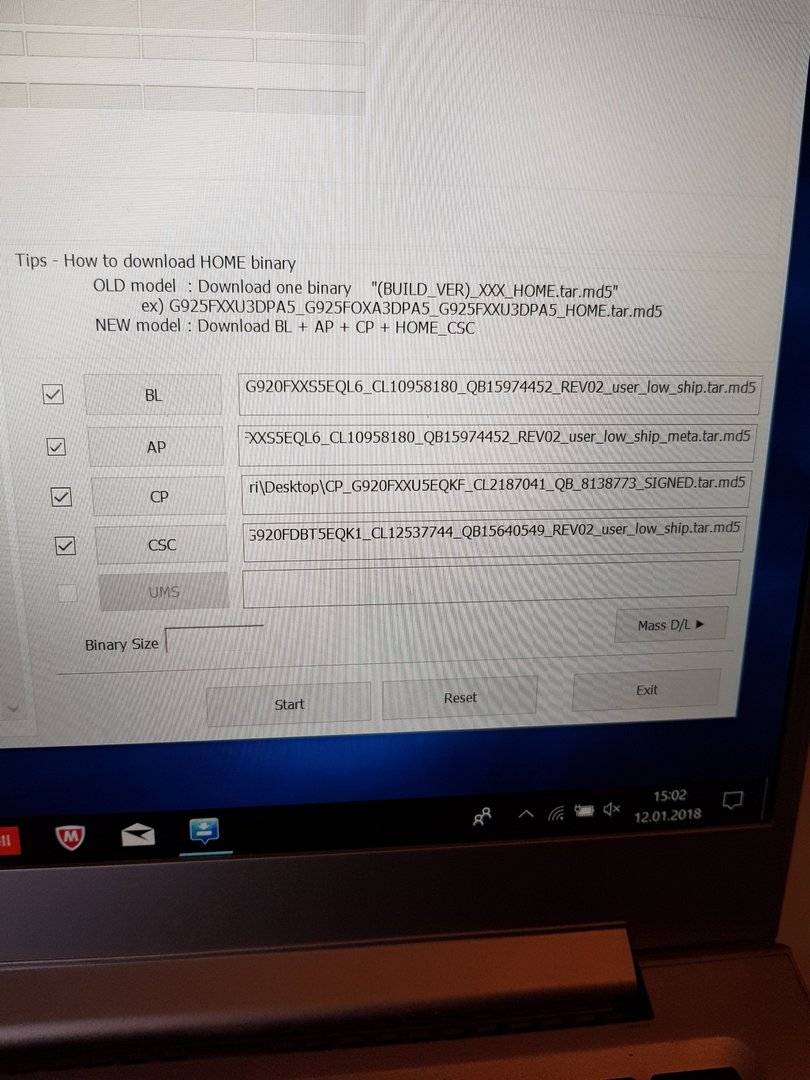

So: Ich bin der Anleitung gefolgt, aber es hat sich leider nichts getan. Bei Schritt 12 geschieht leider nichts mehr: Ich habe alles so eingestellt wie in der Anleitung, aber nachdem ich auf Start gehe, steht im Kästchen lediglich "File analysis.." und "SetupConnection..". Danach passiert nichts mehr. Ich habe das ganze gestern Nacht für ne Stunde laufen lassen --> ohne Erfolg. Jetzt habe ich es nochmal probiert, aber es scheint sich wieder aufgehangen zu haben.
