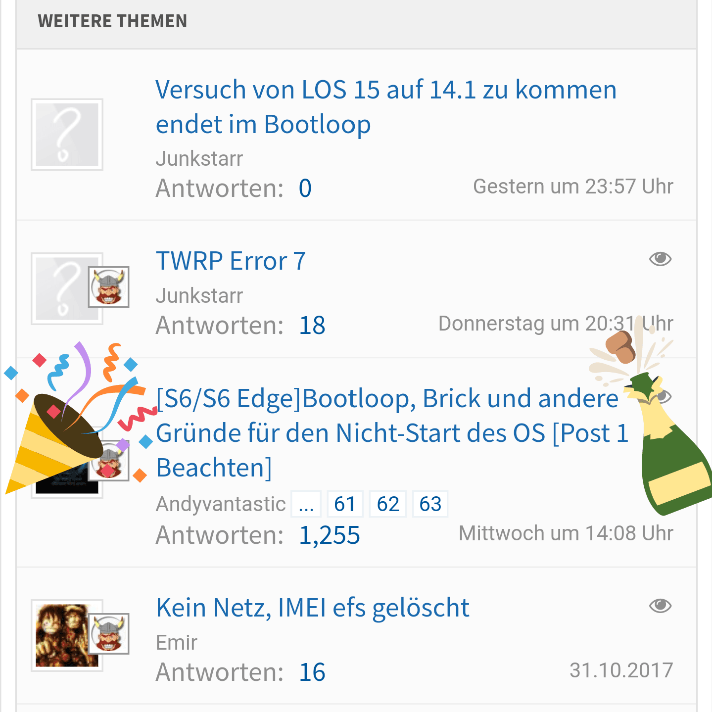

hatte bis gerade eben los 15 auf dem g920f laufen, wollte aber aufgrund der häufigen bugs zurück auf los14.1. gesagt, getan, 14.1 geflasht und im bootloop gelandet. komme da nicht mehr heraus. neue originale fw geflasht, twrp ebenfalls....kein erfolg. bootet, ich lande im lockscreen, dann wieder das samsung logo und das spiel beginnt von neuem. komme nicht ins twrp, meine einzige option ist der download mode und darüber hab schon alles versucht, denke ich. any ideas?
LG
Schau Dir mal den Screenshot an. Vielleicht fällt Dir etwas auf. :winki:
Melde deinen Beitrag, mit der Bitte ihn in den vorhandenen Thread verschieben zu lassen.
Dann schaust Du dir bitte den Startpost an, ergänzt alle Infos, so detailliert wie möglich. Auch bzgl. Odin (Version, vollständiges Log) und der geflashten Firmware.
Da auch für dich die Forenregeln gelten, wäre es noch eine gute Idee, wenn Du dich um groß zu schreibende Wörter kümmerst. Dadurch liest sich der Text deutlich angenehmer.
Ich habe den Post mal verschoben. ;)
OT: Kurz zur Info: den User hatte ich absichtlich separat gelassen, da ich das Custom ROM Downgrade eher nicht hier im Thread gesehen hatte. :D
