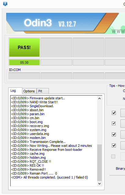

Odin 3.12 hat das Gerät nun doch erkannt, Oh und es hat geklappt:
[doublepost=1513894589,1513893964][/doublepost]Dankeschön, die Herren!
Jetzt kann Weihnachten werden!
