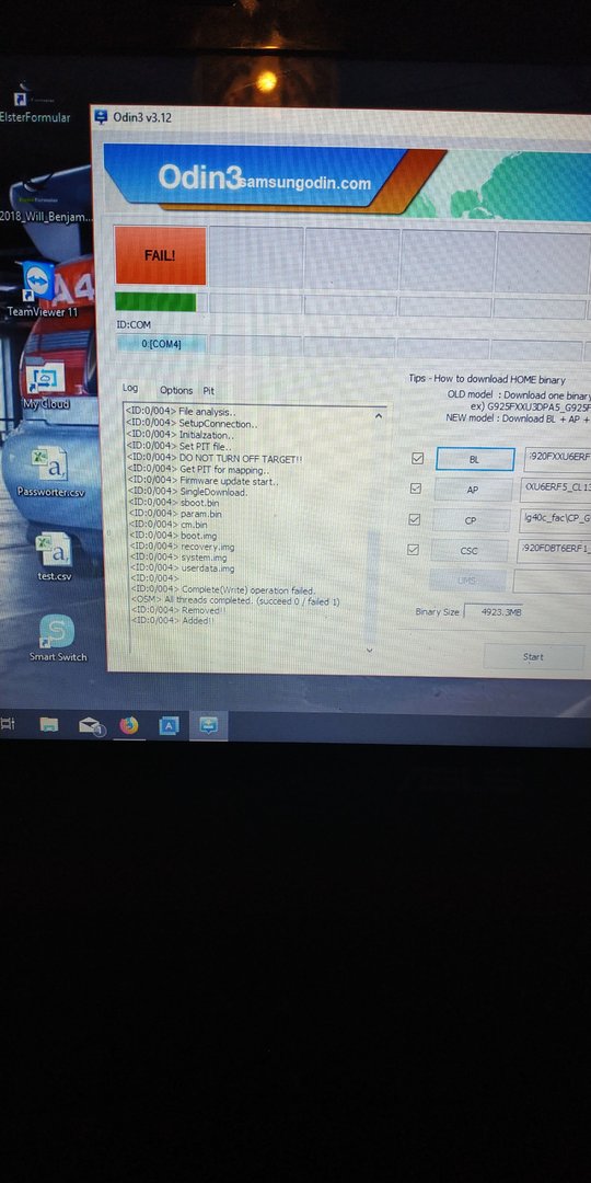

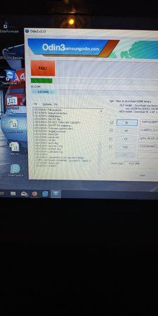

Das kam nachdem durchführen
[doublepost=1549137261,1549136791][/doublepost]Wenn ich aber jeweils einzeln BL AP CP CSC installiere gibt es aber keinen fehler. Ich kann das Telefon nur in den DOwnloadmodus mit Kabel starten.
[doublepost=1549138072][/doublepost]Habe dann nochmal Komplett durchlaufen lassen und es gab kein Fehler. Aber komme trotzdem nur in den Downloadmodus. Soll ich mal ein anderes Branding probieren? oder mal NAND ERASE ALL mit anklicken?

Mit welchen Einstellungen hast Du die 4-teilige Firmware geflasht?
@Wicki Standard einstellungen (Auto Reboot und F. Reset Time)
