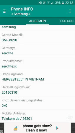

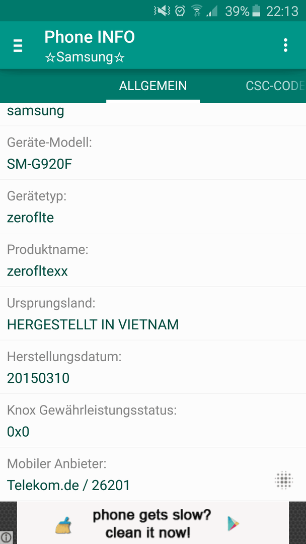

Hey Leute! Nach dem erfolgreichen Root mit der Ping Pong Apk habe ich mir adblock plus installiert. Ist aktiviert Und root laut root checker auch aktiv, allerdings sehe ich immer noch überall Werbung.
Hat jemand das gleiche Problem oder muss ich noch was anderes machen? Im Anhang ein Bild mit Werbung die mMn nicht da sein sollte.
Danke schon mal!
Nimm Adaway.
Gruß newbieneu
Reaktionen: Jan0sch
AdAway und Werbung ist Geschichte. ABP ist unter Android der letzte mist.
Reaktionen: Jan0sch
