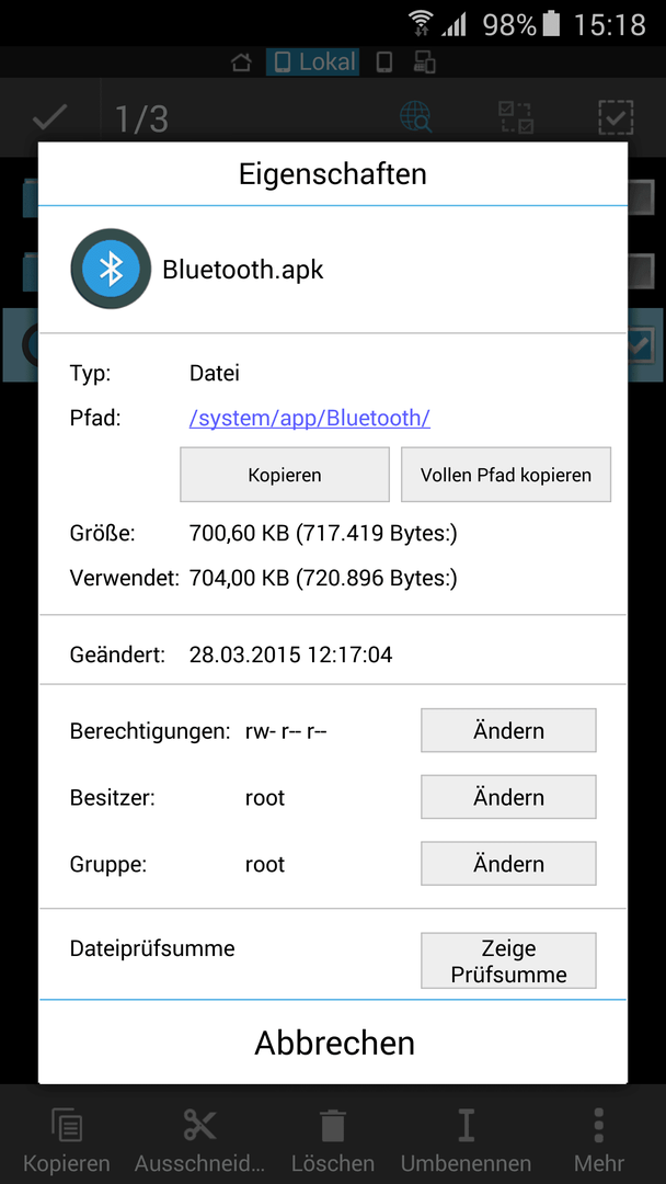

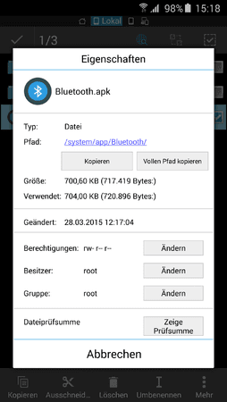

Bräuchte kurz Hilfe, ich wollte diesen Kamera Mod installiere aber ich kann weder mit Es noch mit
root Explorer die Rechte ändern, ich finde dafür einfach keine Option.
Hab Stock mit aktuellstem Towel gerootet.
Bei ES Datei Explorer lange auf einer Datei bleiben und dann auf Eigenschaften. Dort findet man dann die Berechtigungen.
Root Rechte wurden aber für beide Explorer gewährt?
Bei Root Explorer Datei/Ordner gedrückt halten, dann "Berechtigungen", bei ES Datei Explorer ebenfalls gedrückt halten, dann unten rechts "Mehr" - "Eigenschaften".
Sieht dann so aus.
Da hat der keine Root Rechte.
/edit
Kamera Mod hat jetzt geklappt. Alles genau so gemacht wie vorher, allerdings mit Root Explorer statt ES Datei Explorer. Muss man nicht verstehen.
